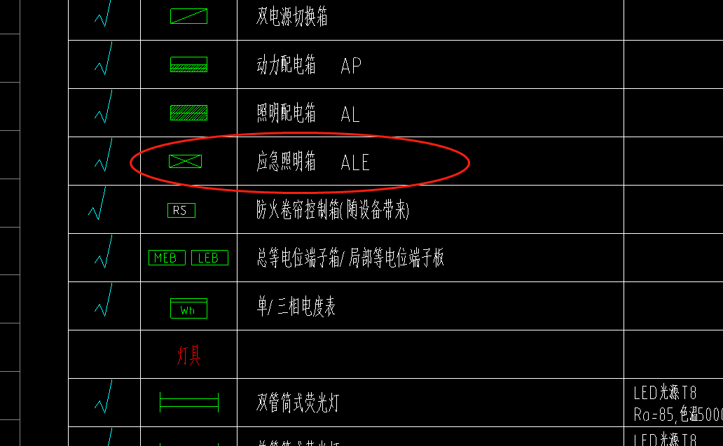

  • 各位專家 系統圖 1-1ALE1 圈里面屬于配電箱嗎?還是他的編號?
    應急配電箱回路編號各位專家 系統圖 1-1ale-zm屬于總應急照明嗎配電箱嗎?  1-1ALE1 -1-1AlE3 圈里面屬于配電箱嗎?還是他的編號? 答疑解惑
    2020-03-13 17:25:24 補充
    就是這個 1-1ale1 指引著 ALE 應急,可是旁邊已經有個應急配電箱。廣聯達服務新干線建筑行業快速問答平臺-答疑解惑
    2020-03-13 17:45:07 補充
    還是不明白,如果按照你這樣說 下面的EN1是回路編號,配電箱是1ale1-zm是里面那個配電箱,1ALE1 和1ALE2 是2個配電箱嗎?還是他的編號呢?他只是一層而已。沒有別的樓層。
    答:屬于雙電源切換箱
    2020-03-13 17:51:58
  • 系統圖 1-1ALE1 虛線框里面屬于配電箱.
    首次提交 2020-03-13 17:14:03  最近修改2020-03-13 17:14:51 (修改過1次)
  • 帶“L”是照明箱,帶“E”的應急代號,是應急照明配電柜(箱)。
    2020-03-13 17:18:30
  • 那是這個配電箱的配置,1-1ALE1是編號
    2020-03-13 17:22:24
  • 是配電箱,也是配電箱的編號
