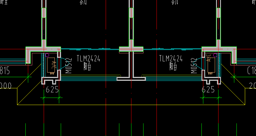

  • 這是首層的平面圖,這個陽臺這是個什么畫法
    首層
  • 你好:這是需要按照結構圖紙要求定義繪制的。
    2020-03-13 12:48:33
  • 定義不同厚度的墻體繪制陽臺墻體
    2020-03-13 12:53:39
  • 這是需要按照結構圖紙要求定義繪制的
    2020-03-13 13:10:50
  • 陽臺造型在二次結構用砌體墻,構造柱,圈梁組合定義繪制,
