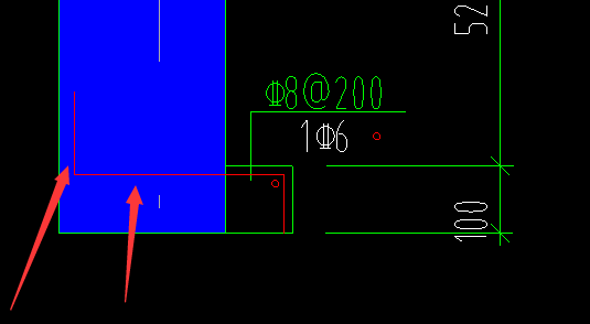

請問下,這C8-200的箍筋錨固長度怎么設置?

受力筋,也就是圖示中的橫向筋C8,按lae錨入左側的結構梁。
縱向筋1C6不用錨固

小挑耳嗎,我一般都是圈梁做
