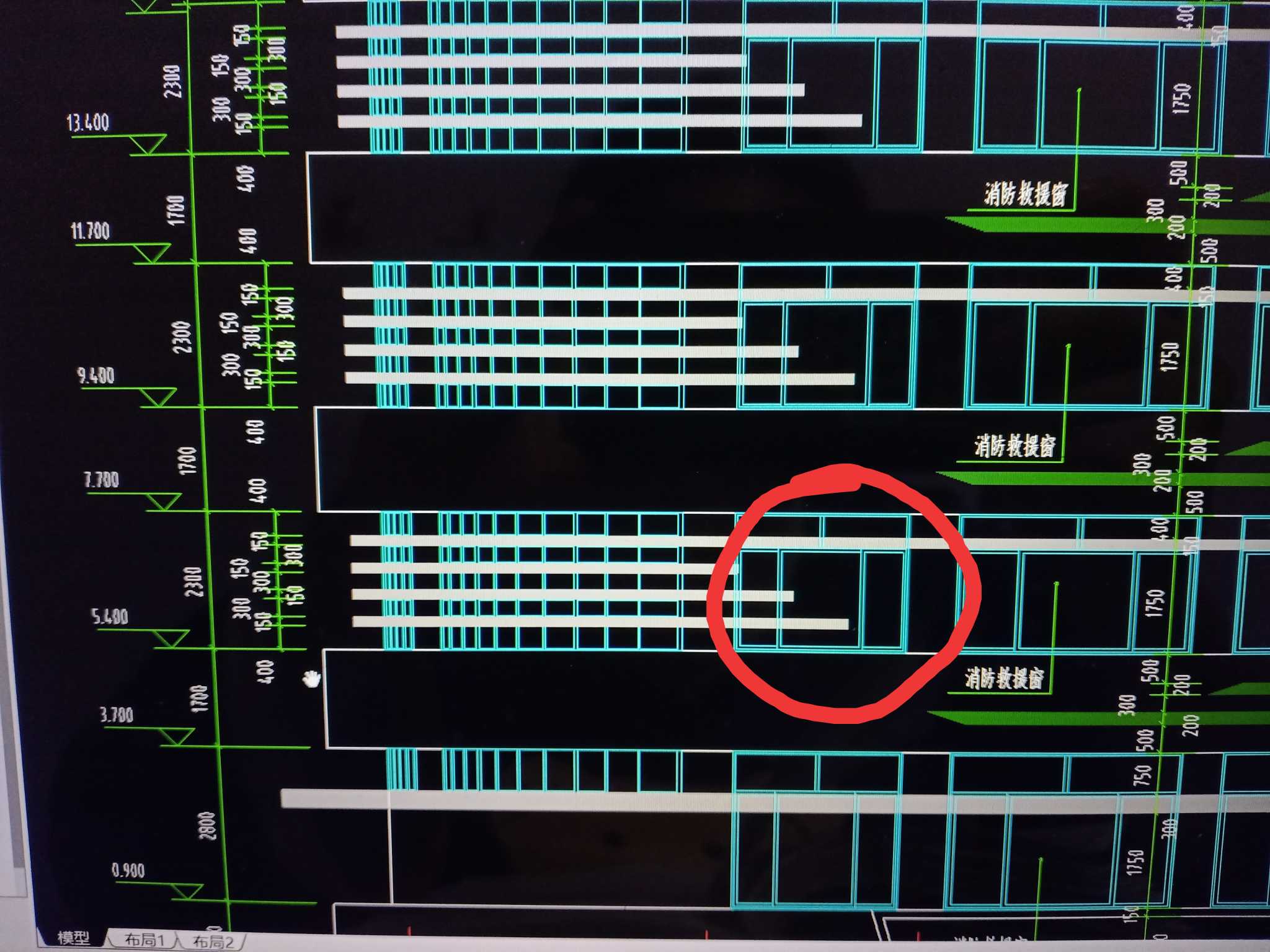

  • 所以這個窗的離地高度應該是1700嗎,二層的層高是4000
    離地高度

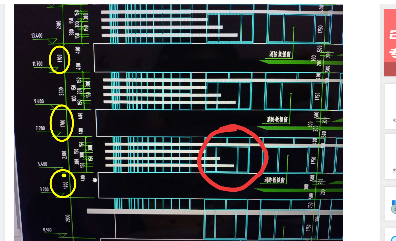

    你好:不是1.7m,這是窗之間的間距,這是需要按照樓層確定的。層高
    首次提交 2020-03-12 21:51:54  最近修改2020-03-12 21:54:09 (修改過1次)
  • 如果標高3.7是樓層的標高,那么門窗的離地高度就是1700
