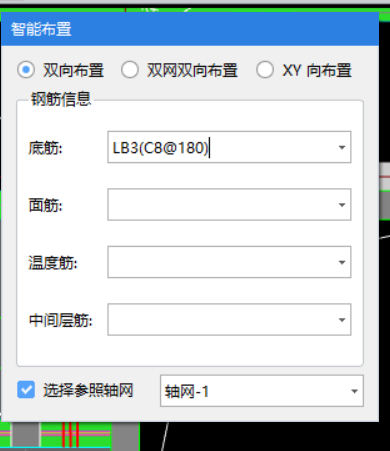

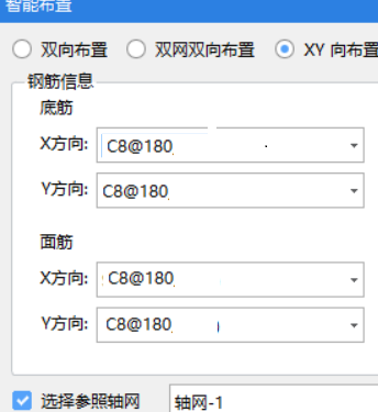

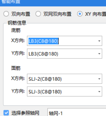

  • B:x&y c8-180 T:x&y c8-180 雙向布置和xy向布置一樣不一
    雙向布置答疑解惑
  • X方向輸入C8@180,Y方向輸入C8@180 就行
    廣聯(lián)達服務(wù)新干線
    首次提交 2020-03-12 16:28:14  最近修改2020-03-13 11:11:55 (修改過2次)
  • 第一個是 底部 雙向布置
    第二個你把底部和頂部都輸上了,就成雙網(wǎng)雙向布置了
    2020-03-12 16:41:26
  • B:x&y c8-180 T:x&y c8-180 雙向布置和xy向布置一樣不一?
    答:左側(cè)底筋、面筋,輸入C8@180,與右側(cè)布置鋼筋相同!
