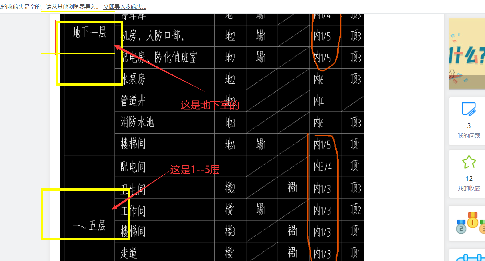

  • 裝修表中內墻表示的意思是有2種做法么?比如一個衛生間內墻也要分2種做法?怎么區分
    墻表
  • 你好:衛生間內墻
    2020-03-12 12:54:27

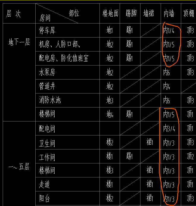

  • 這個你要看一下這個表中選擇的墻面做法的對應該的圖集中的詳細內容再根據實際去選擇
    如內1/4,應該是內墻面1和內墻4的做法上不一樣,如果沒有猜錯,應該是一個做法中有保溫層,一個做法中沒有,或者一個是砼墻面的,一個磚墻面或砌塊墻面的
    具體的建議你去看一下圖集中的做法,然后根據設計要求去確定選擇哪一種
