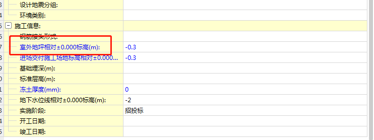

    老師計算出的數(shù)值輸入到哪里呢,軟件里是室外地坪相對于0.00的標(biāo)高啊室外地坪
