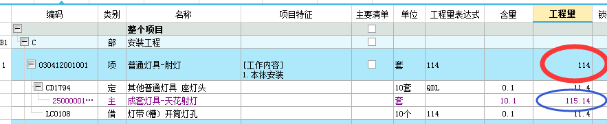

  • 人材機匯總表中數量與清單數量不一致(整數的項,如燈具)
    請問,如圖中燈具在清單量中的數量是114套(圖中紅色),但在人材機匯總表中卻是115.14(圖中藍色),為什么?謝謝!
    2020-03-12 10:34:06 補充
    清單數量
    11.4*10.1=115.14,也就是材料里的數量是含損耗的
    2020-03-12 10:38:55
  • 藍框內是燈具定額消耗量(是根據消耗系數得出的結果,當然會出現小數點),紅框內是燈具定額工程量。
    2020-03-12 10:39:47
  • 有材料損耗
