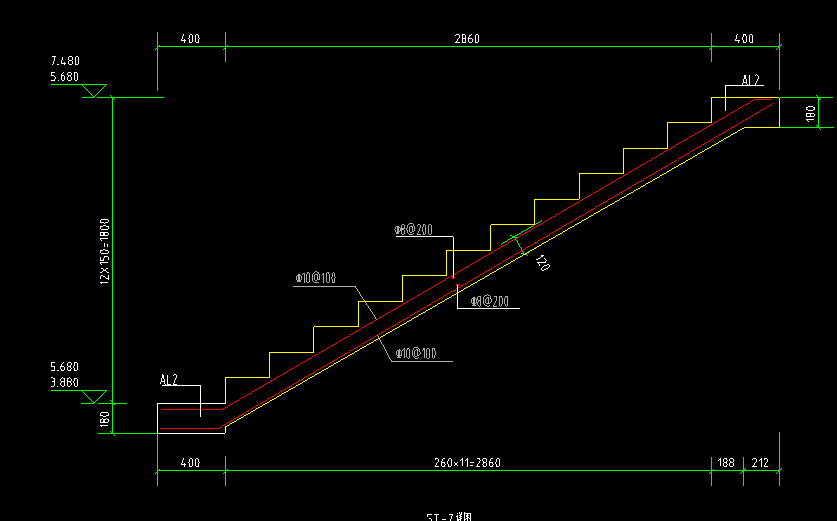

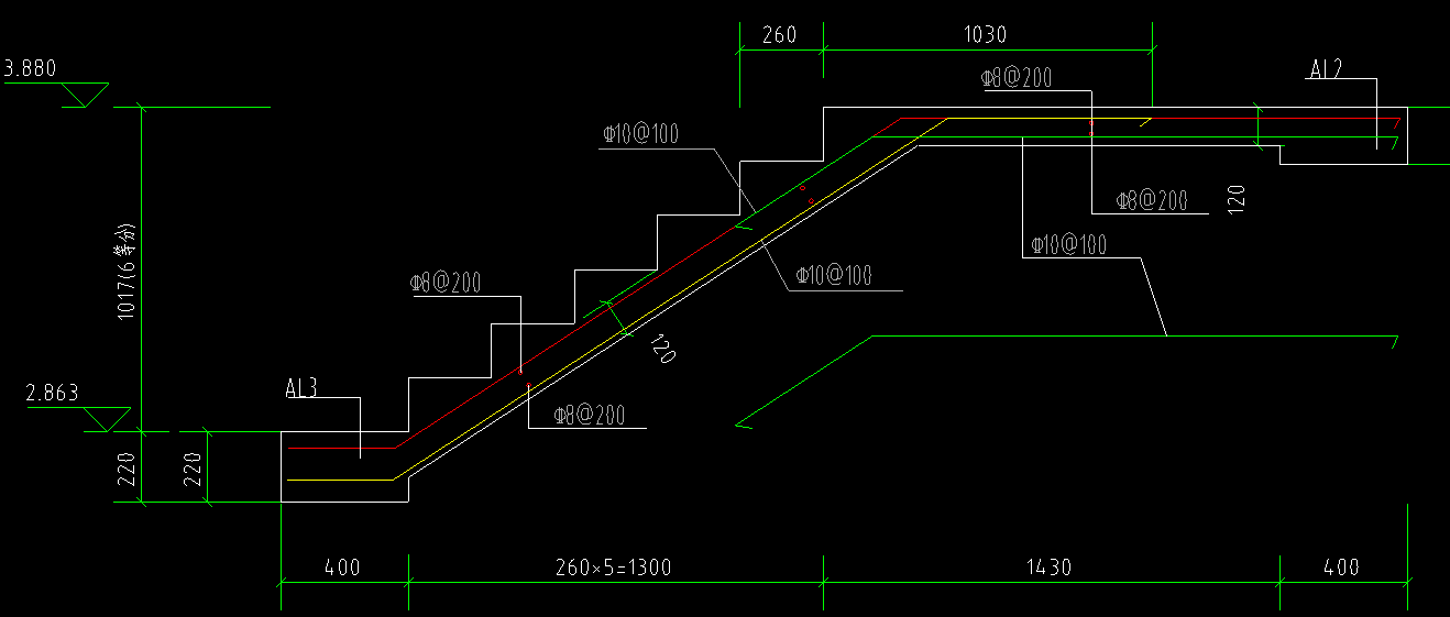

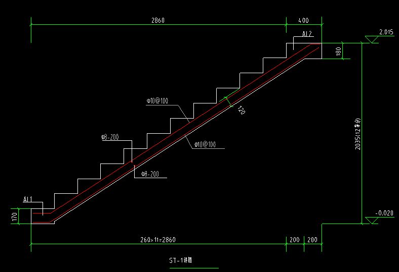

    1、圖紙中的樓梯都是st-x這種,應該如何定義呢?
    2、算量的話,鋼筋部分:樓梯段和平臺板用單構件輸入取量,梯柱和梯梁分別用柱和梁構件畫上然后取量;土建部分:用水平投影面積算混凝土量。這樣合理嗎?單構件梯梁答疑解惑
  • 1、圖紙中的樓梯都是st-x這種,應該如何定義呢? 【這是雙網雙向鋼筋的樓梯】
    2、算量的話,鋼筋部分:樓梯段和平臺板用單構件輸入取量,梯柱和梯梁分別用柱和梁構件畫上然后取量;【是這樣的】土建部分:用水平投影面積算混凝土量。這樣合理嗎?【土建工程量計算本來就是要按照水平投影面積計算的,包括砼、模板以及抹灰】
    2020-03-12 09:07:48
  • 選擇雙網雙向的參數樓梯進行定義編輯。
    2020-03-12 16:52:00
