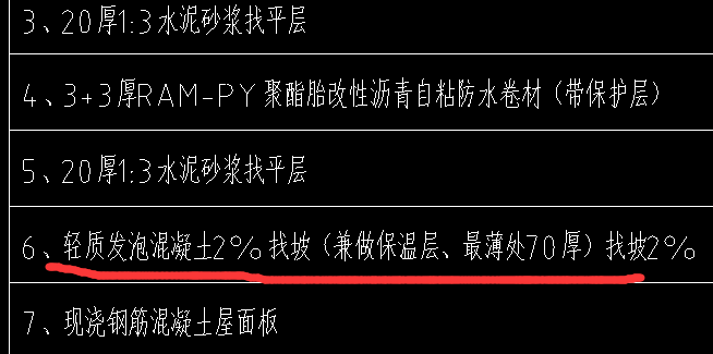

  • 輕質發泡混凝土和泡沫混凝土是不是同一種材料?
    泡沫混凝土
    你好:是同一材料。發泡混凝土也叫泡沫混凝土,其強度比正?;炷恋秃芏?,一般的泡沫混凝土強度在0.3-0.5兆帕,主要是起保溫隔熱,防火隔音的作用,還有一點,就是重量輕。
