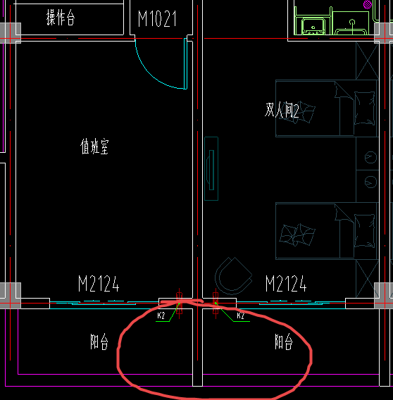

  • 通出陽臺的墻按什么畫呢
    本來是內墻 但是它通出了陽臺 下面這一小節按什么畫呢
    內墻
全部回答 (5) 首答僅用{{minutesHtml}}
  • 還是屬于內墻
    2020-03-11 21:32:15
  • 你好:砌體墻。外墻。
    首次提交 2020-03-11 21:32:29  最近修改2020-03-11 21:32:51 (修改過1次)
  • 陽臺這段是外墻。
    2020-03-11 21:33:03
  • 你好,我可以百分之百的告訴你!這是屬于內墻的!
    2020-03-11 21:34:47
  • 通出陽臺的墻按什么畫呢
    本來是內墻 但是它通出了陽臺 下面這一小節按什么畫呢 ?
    答:按內墻定義,畫至陽臺頂端。
    依據施工方法劃分,砌筑時采用內墻腳手架施工,應定義為內墻!
    2020-03-11 23:43:46
