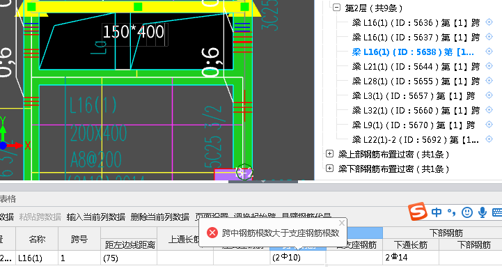

  • 請(qǐng)問(wèn)這個(gè)用不用修改
    2020-03-11 19:16:20 補(bǔ)充
    不知道怎么下手,怎么改

  • 這個(gè)不用修改,就是單跨梁,基本上都是集中標(biāo)注。那個(gè)不會(huì)也是L16,與下面那個(gè)一樣,就是截面不同,按不同輸入。

  • 你好:要咨詢一下設(shè)計(jì)人員,因?yàn)闆](méi)有支座筋。軟件里不輸入支座架力筋也不會(huì)通長(zhǎng)計(jì)算

  • 你好:這是沒(méi)有輸入上部通長(zhǎng)鋼筋和支座鋼筋。

  • 不用改直接忽略,不影響算量,只是跨中鋼筋根數(shù)大于支座筋根數(shù)仔細(xì)檢查一下是否輸入有誤。否則咨詢?cè)O(shè)計(jì)明確

  • L16沒(méi)有跨中鋼筋,原位標(biāo)注以后,刪除跨中的鋼筋就好了
