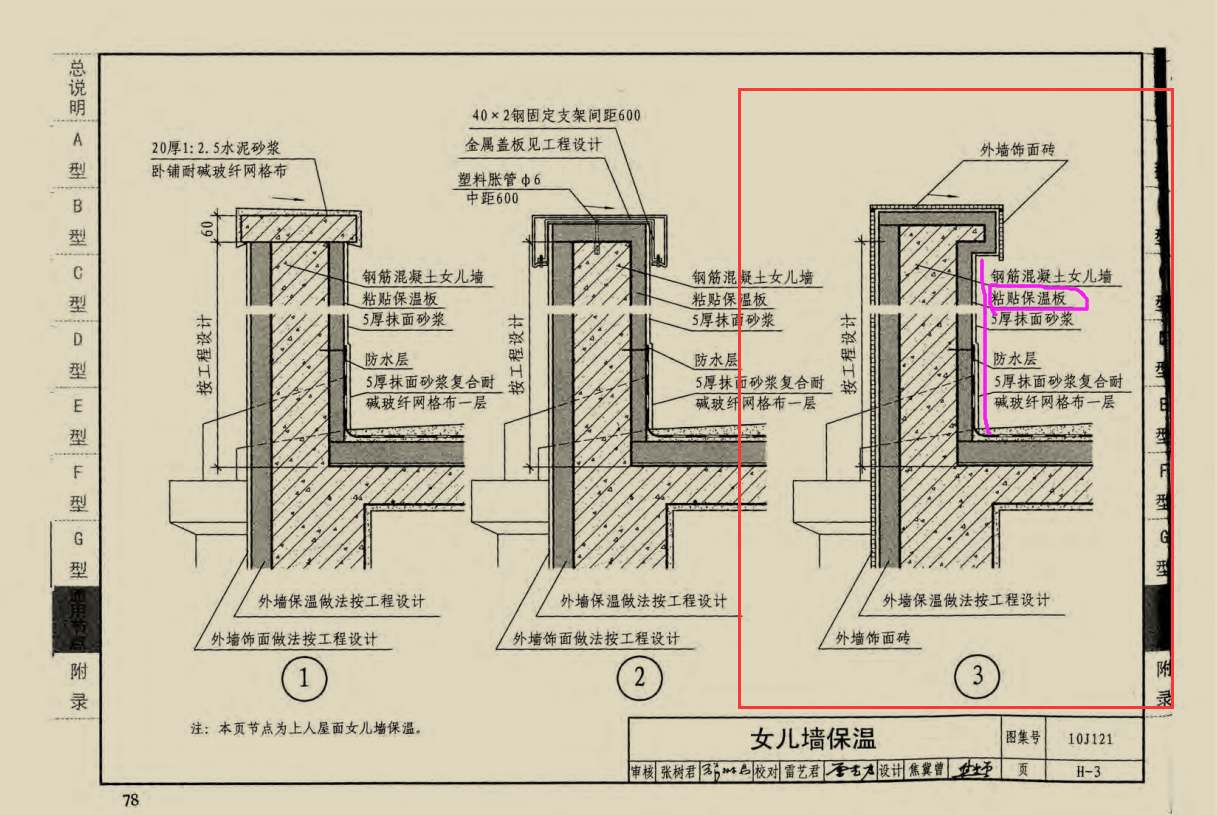

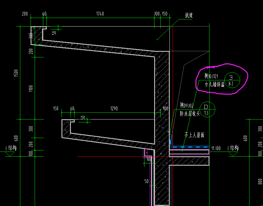

    如圖所示,保溫板只在屋面上有,沒有上翻,但是查看圖集,保溫板布置到了女兒墻頂,這種時候怎么考慮?
    女兒墻保溫層
  • 按圖集布置
    2020-03-11 17:29:45
  • 保溫板只在屋面上有,如果外墻面也保溫,那么有上翻,保溫板要把整個女兒墻全部包死。
    但是冷橋也是有范圍的,我們這設計會說明,冷橋為1m,也就是女兒墻上翻1m即可。
    首次提交 2020-03-11 17:32:36  最近修改2020-03-11 17:34:17 (修改過1次)
  • 你好,按照圖集上的要求進行計算,如果實在不確定,可以和設計院進行確定哈。(工程實際上,女兒墻內側一般是不做保溫的,只有屋面和女兒墻外側做保溫的。)
