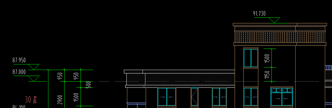

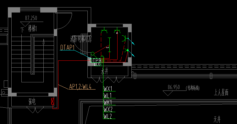

    圖1建筑圖,圖2結(jié)構(gòu)圖,圖3平面圖  問(wèn)題1:此強(qiáng)電井里的這個(gè)橋架頂端的高度是多少?是剛剛伸到機(jī)房層的高度87m,還是要伸到機(jī)房層的頂端? 問(wèn)題2:機(jī)房層的頂端的高度是多少,是圖2中顯示的91.15m的高度,還是圖1中89.65m(用87+1.15+1.5=89.65m)?

    一、一般情況下是86.95米;如果到電梯機(jī)房的電纜超過(guò)2根,為86.95+1.35米。
    二、機(jī)房層內(nèi)的頂端是91.15-頂板厚度。
    首次提交 2020-03-12 10:07:47  最近修改2020-03-12 10:09:21 (修改過(guò)3次)
  • 答:伸到強(qiáng)電井配電箱底的高度即可。就是86.95+機(jī)房配電箱底高度。
