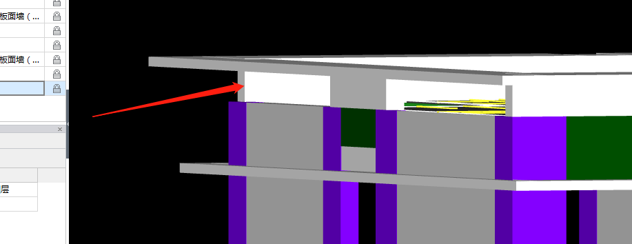

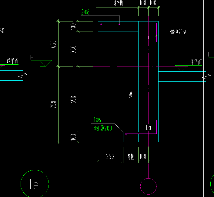

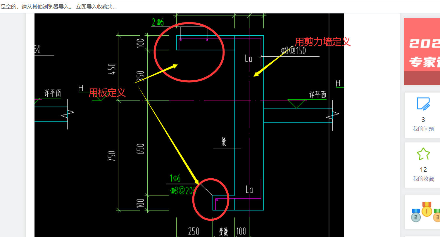

    大樣畫出來是這個樣子,空心部分是上層的剪力墻我沒有畫出來,大樣引出部位為梁
    大樣圖
    上層
    按照大樣畫的,空心部分為上次剪力墻,沒有畫,大樣圖此處為梁,鋼筋照樣按圖上繪制嗎?如果空心部分也畫上去了系統會不會扣除剪力墻部分答疑解惑
