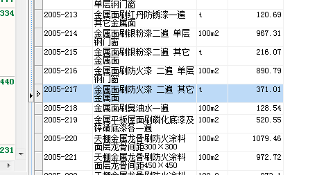

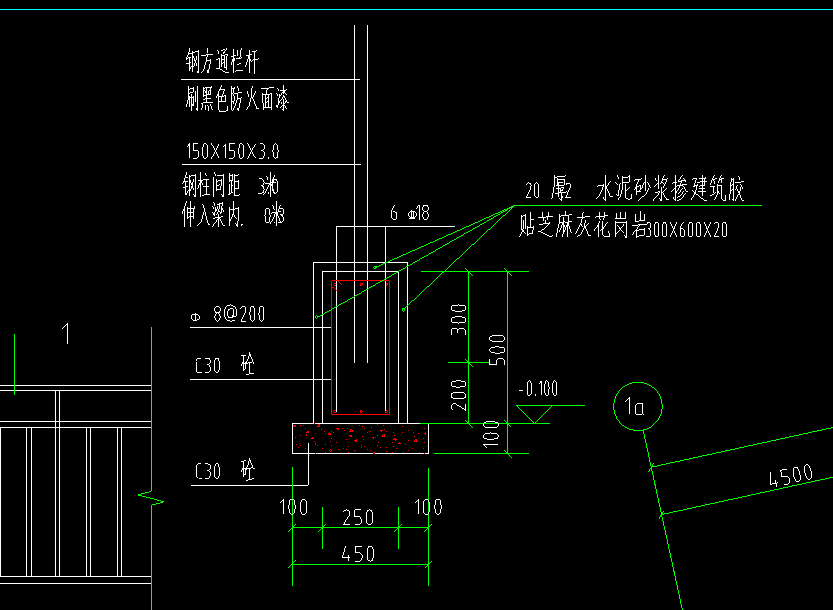

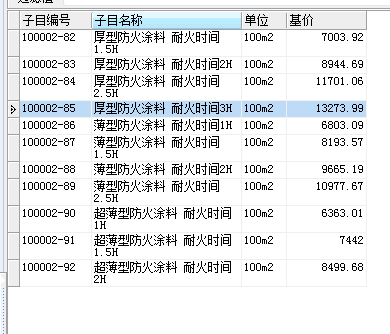

室外鋼欄桿刷防黑色火面漆,請問我該套鋼結構的防火涂料還是裝飾的防火面漆?
答:執行金屬面的防火面漆?
2020-03-11 14:28:19
ljn1393 黃金專家
答題: 50975 被贊: 9296
防火漆
