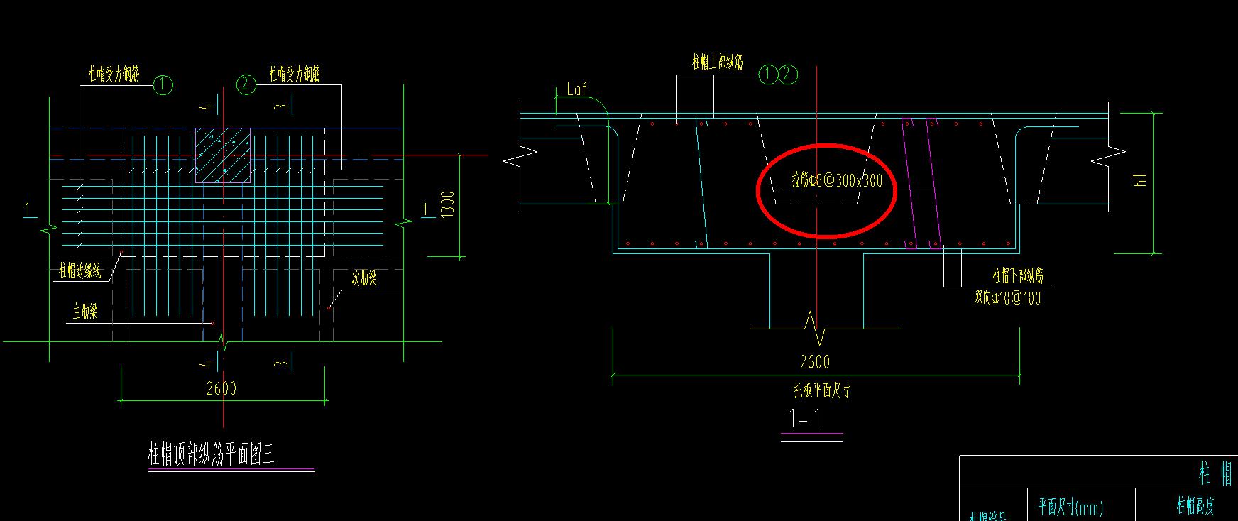

空心樓蓋板柱帽拉筋根數如何計算
柱帽尺寸是2000*2000,柱尺寸500*500,拉筋C8-300,方便的話可以回答下計算公式嗎,謝謝
柱帽尺寸2100*2100,柱帽里的拉筋規格是300*300,怎么計算拉筋啊?軟件不讓輸入c8*30
柱帽尺寸2100*2100,柱帽里的拉筋規格是300*300,怎么計算拉筋啊?軟件不讓輸入c8*300*300這樣的格式。
柱帽拉筋的根數如何計算
柱帽尺寸2600*2600
請教各位老師,柱帽雙向拉筋根數和長度如何計算?

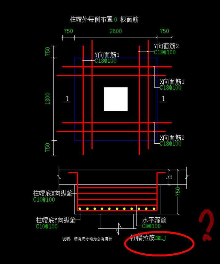

請問圖中哪部分是拉筋C10@100呢?在廣聯達中要用其他箍筋來設置嗎?
