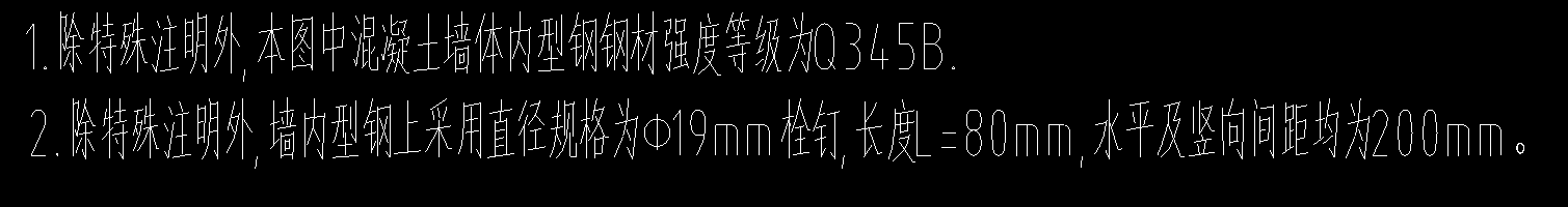

  • 請問暗柱里的型鋼怎么計算?
    型鋼部分是用截面積乘柱總高嗎?有沒有專門計算的軟件?豎向連接部分是怎么做的?螺栓按200間距算是否要像箍筋一樣向上取整?

  • 應該有單獨的鋼結構圖紙,這個只是位置,截面尺寸看鋼結構圖。

  • 你好,型鋼部分,按照重量計算,首先計算其長度、然后查詢其構件理論重量,長度*理論重量=構件重量。
