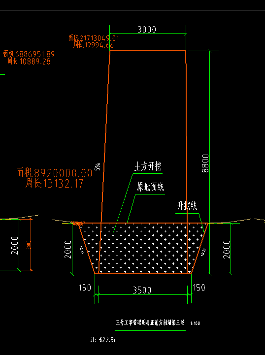

  • 擋土墻變形縫每隔10米設置一道如何計算
    擋土墻變形縫
  • 擋土墻變形縫每隔10米設置一道,先計算出一道縫程度,然后擋土墻長度除以10減一就是數量,乘以一道長度,就是工程量。
    2020-03-10 20:21:54
  • 擋土墻變形縫每隔10米設置一道  用總長度 除以10m 向下取整 就是 變形縫的 數量,乘以一道變形縫的長度 就可以得出 總的 工程量了 。
    2020-03-10 20:41:17
