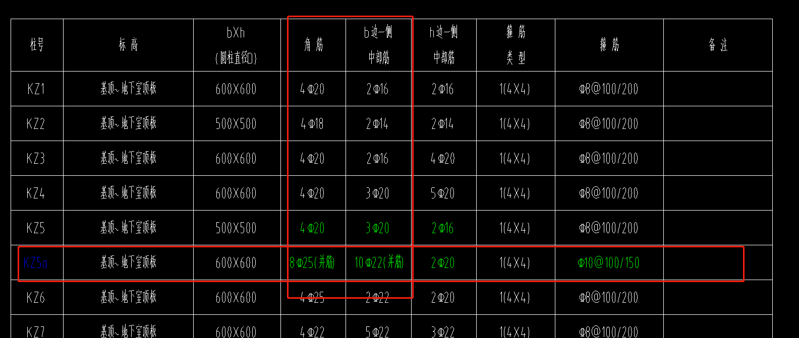

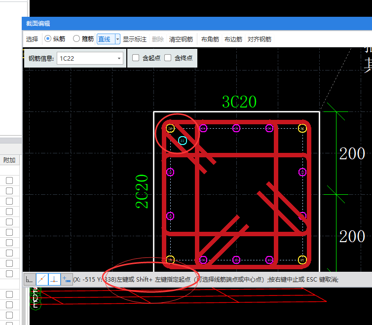

并筋布置,圖片供你參考。
2020-03-10 17:35:20
最帥少爺 專家
答題: 7473 被贊: 8667
并筋不用單獨設置,直接輸入總根數,并筋只是常規的柱1根的地方,有兩根,也就是常規4根25,它會有4*2=8根25,是這個意思。
2020-03-10 17:42:11
