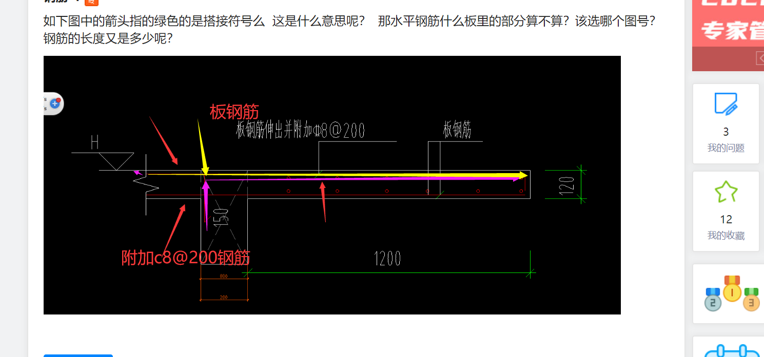

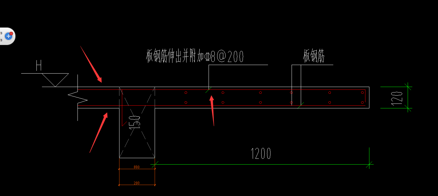

    如下圖中的箭頭指的綠色的是搭接符號么  這是什么意思呢?  那水平鋼筋什么板里的部分算不算?該選哪個圖號?鋼筋的長度又是多少呢?箭頭
    你好:這是設計表達左邊板的鋼筋延伸過來的鋼筋,還有附加c8@200附加。搭接
    首次提交 2020-03-10 16:43:06  最近修改2020-03-10 16:44:19 (修改過1次)
  • 沒有搭接符號,設計標注的懸挑板鋼筋,就是與內跨板鋼筋通長布置。
