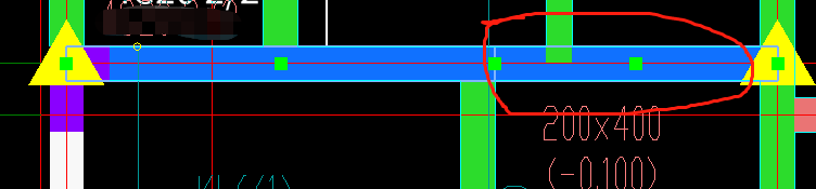

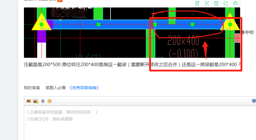

    集中標注集中標注截面是200*500 原位標注200*400是指這一截梁(需要斷開修改之后合并)還是這一跨梁都是200*400?
    截面是200*500 原位標注200*400是指這一截梁,需要斷開修改之后合并,就是這一小段梁是200*400。
    首次提交 2020-03-10 16:34:56  最近修改2020-03-10 16:35:39 (修改過1次)
  • 只是這一跨
    打斷,修改截面以后,再合并
    原位標注
    2020-03-10 16:35:39
  • 是指這一截梁(需要斷開修改之后合并)
    2020-03-10 16:35:40
  • 這一跨都 是200*400的.
