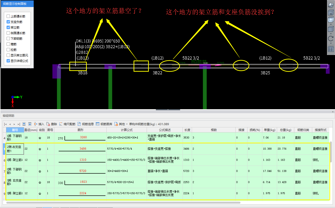

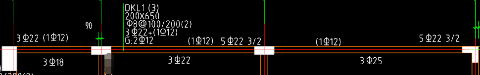

  • 求大神幫忙看一下,這是圖紙錯誤嗎?為什么架立筋懸空了?
    如題,為什么架立筋懸空了?這怎么起到架立的作用呢?

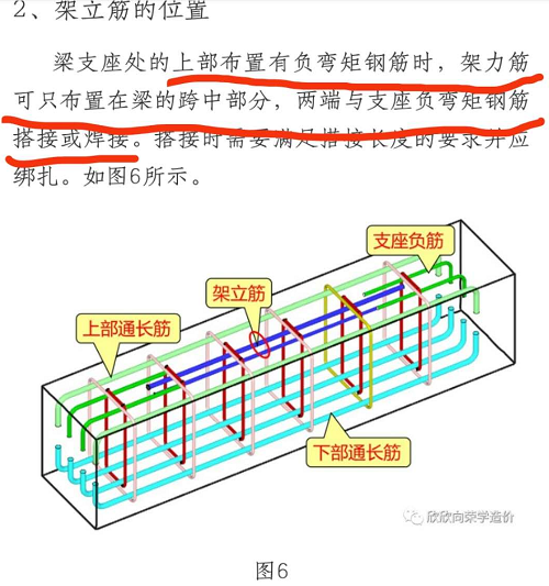

    第3跨(或者第2跨的右邊),支座負筋在架立筋的下一排的兩側,就算是長度滿足,也沒法搭接啊,空間位置不同啊。
    支座負筋
    負筋

    已解決,是圖紙錯誤。

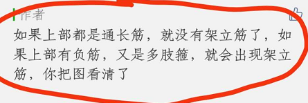

  • 是否設置了支座鋼筋伸入梁跨內長度,面筋第一排是深入跨內1/3計算。
