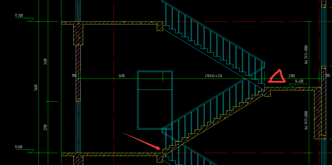

老師,樓梯采用滑動支座,請問鋼板設置在樓層面,還是中間休息平臺?
2020-03-09 17:09:17 補充
滑動支座應該布置在紅色箭頭的位置,還是紅色三角的位置?
7868788287
答題: 236 被贊: 70
挑板上面

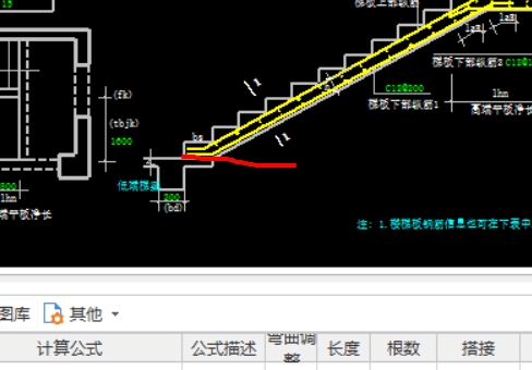

如圖,這個樓梯滑動支座是需要單獨套定額么?
樓梯滑動支座鋼板計算
樓梯滑動支座的如何設置
這滑動支座怎么搞
