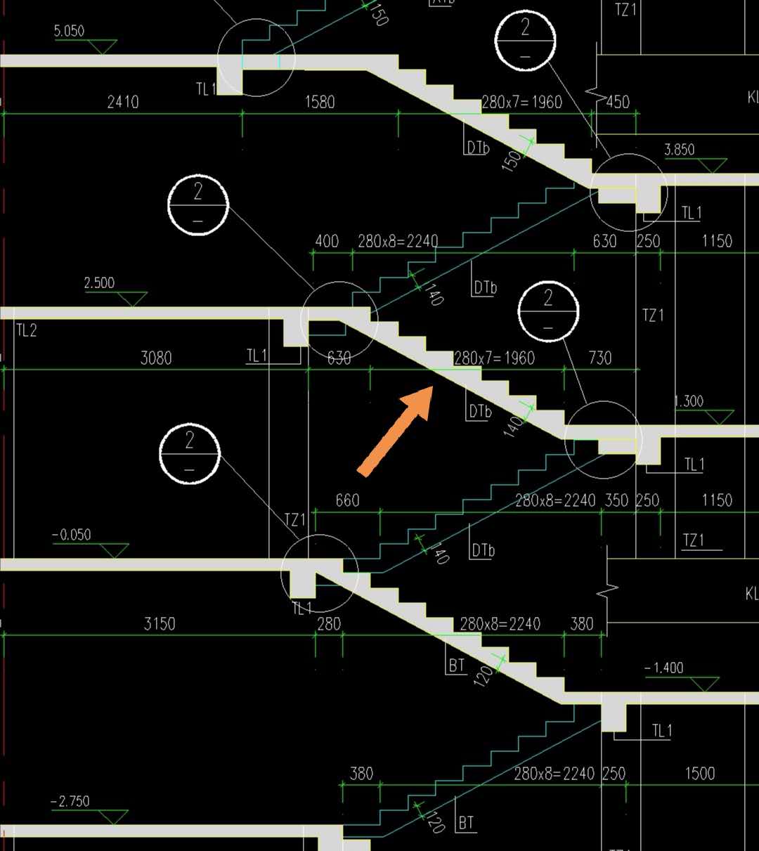

  • 哪位大神知道滑動(dòng)支座的樓梯同一梯段上下都有折板如何設(shè)置 箭頭指向的梯段
    梯梁
    2020-03-09 12:39:10 補(bǔ)充
    梯梁、梯柱和平臺(tái)板都已經(jīng)設(shè)置好了,梯段鋼筋不用考慮,就是想知道如何把它按照?qǐng)D紙的要求把它布置上去
    2020-03-09 12:48:15 補(bǔ)充
    我的意思是如何在軟件里把它布置上去,因?yàn)檐浖锏膮?shù)化樓梯沒有這個(gè)樣子的

  • 尖頭所指的梯段應(yīng)該為DT型梯或者為FT型梯。就是梯段上下都要伸出去一小段平板。
