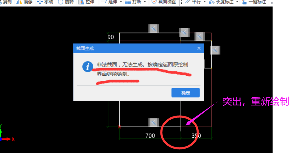

  • 右下方出現出線頭,這就是不合法的
    2020-03-09 10:16:29

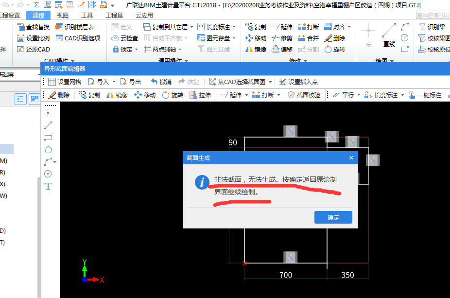

  • 網格編輯,回到原點
    截面閉合了?
    2020-03-09 10:16:59
  • 截面閉 合不了
    2020-03-09 10:17:24
  • 無法生成
    2020-03-09 10:18:19
  • 你好:答疑解惑
    2020-03-09 10:19:20

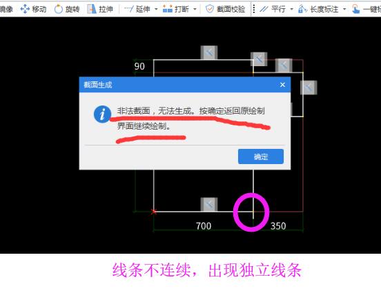

  • 起點一終點要同一個點的。你的不是同一個點。
    2020-03-09 10:19:54
  • 你好,這個繪制編輯的時候,需要閉合、不能交叉。你可以檢查哈,看自己那塊繪制的有問題。
