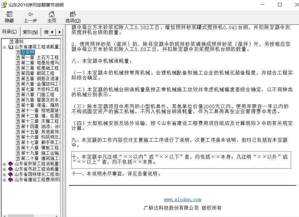

  • 地面抗裂砂漿5mm以內包含5mm嗎
  • 包含

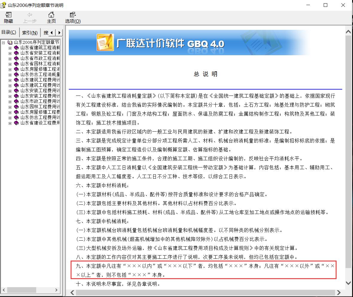

    定額說明中,XXX以內都包括本身。XXX以上不包括本身。
    2020-03-09 09:05:40
  • 包含的,看一下定額說明
    砂漿
