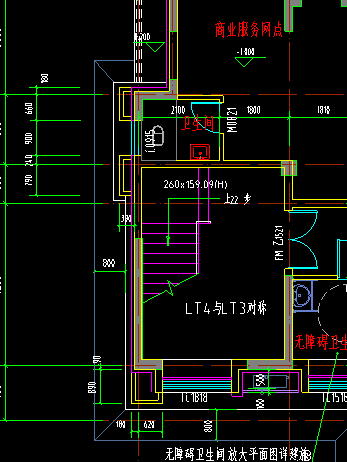

  • 圖中藍線跟白線之間的800是散水寬度?散水不應該與外墻相連?為什么白線距外墻距離
    白線
    寬度

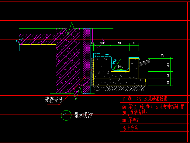

    這種散水明溝在一起的GTJ怎樣畫
  • 可以定義異形梁 構件繪圖,也可以用條形基礎構件 定義并繪圖 ...

  • 你好:分布定義散水,明溝。
    2020-03-08 17:16:49
  • 800是散水寬度,
    2020-03-08 17:20:07
  • 你好,你這個就是散水的,那個散水和墻體之間的是“保溫層”的,這個繪制可以一起繪制的,原則上只要工程量計算了即可。(但是需要注意的是,散水和明溝的具體位置及形式。)
