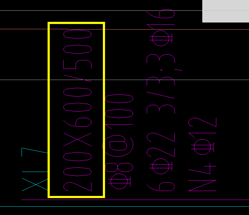

  • 梁有兩個高度,什么意思?怎么設置?
    通長

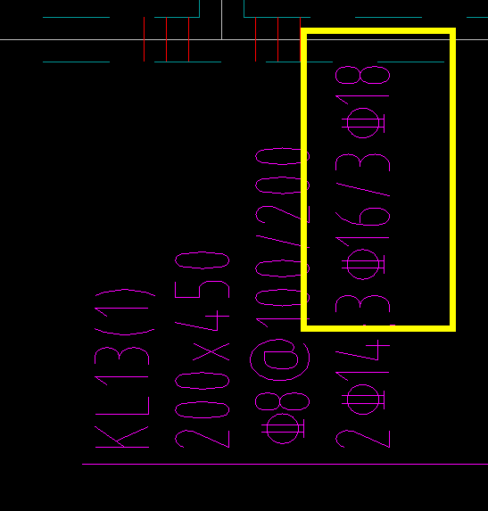

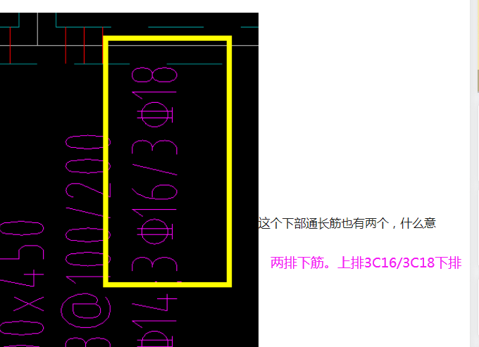

    通長筋這個下部通長筋也有兩個,什么意思?怎么設置?

    你好:按圖紙的方式輸入,懸挑梁的根部是600高,端部是500高,200*600/500
    也是按圖紙的方式輸入
    首次提交 2020-03-08 16:23:29  最近修改2020-03-08 16:43:29 (修改過4次)

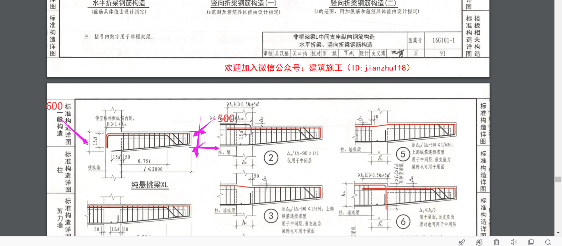

  • 你好:這是懸挑梁,根部高度600,端部高度500mm。廣聯達服務新干線建筑行業快速問答平臺-答疑解惑
    首次提交 2020-03-08 16:24:09  最近修改2020-03-08 16:42:49 (修改過2次)
  • 變截面梁  一邊高600   一邊高500
    2020-03-08 16:26:28

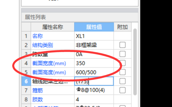

    這個是懸挑梁,截面寬度為200,懸挑部分根部高度為600,外端高度為500,在軟件中對應的跨中截面欄中就按照200*600/500輸入即可.軟件自動生成變截面梁.
    首次提交 2020-03-08 16:27:51  最近修改2020-03-08 16:28:52 (修改過1次)
  • 是懸挑梁,根部是600高,挑出最外的是500高,屬性里的截面設置按圖紙這樣輸入可以
    2020-03-08 16:29:09
  • 懸挑梁變截面信息,根部600,端部500,
    2020-03-08 16:38:31
  • 就是變截面,在原位標注識別時的懸挑跨用200*600/500,如果不是懸挑跨就是按平均梁高的方式輸入;梁底鋼筋是兩種不同規格的分排,就是對應設計標注的方式輸入。
