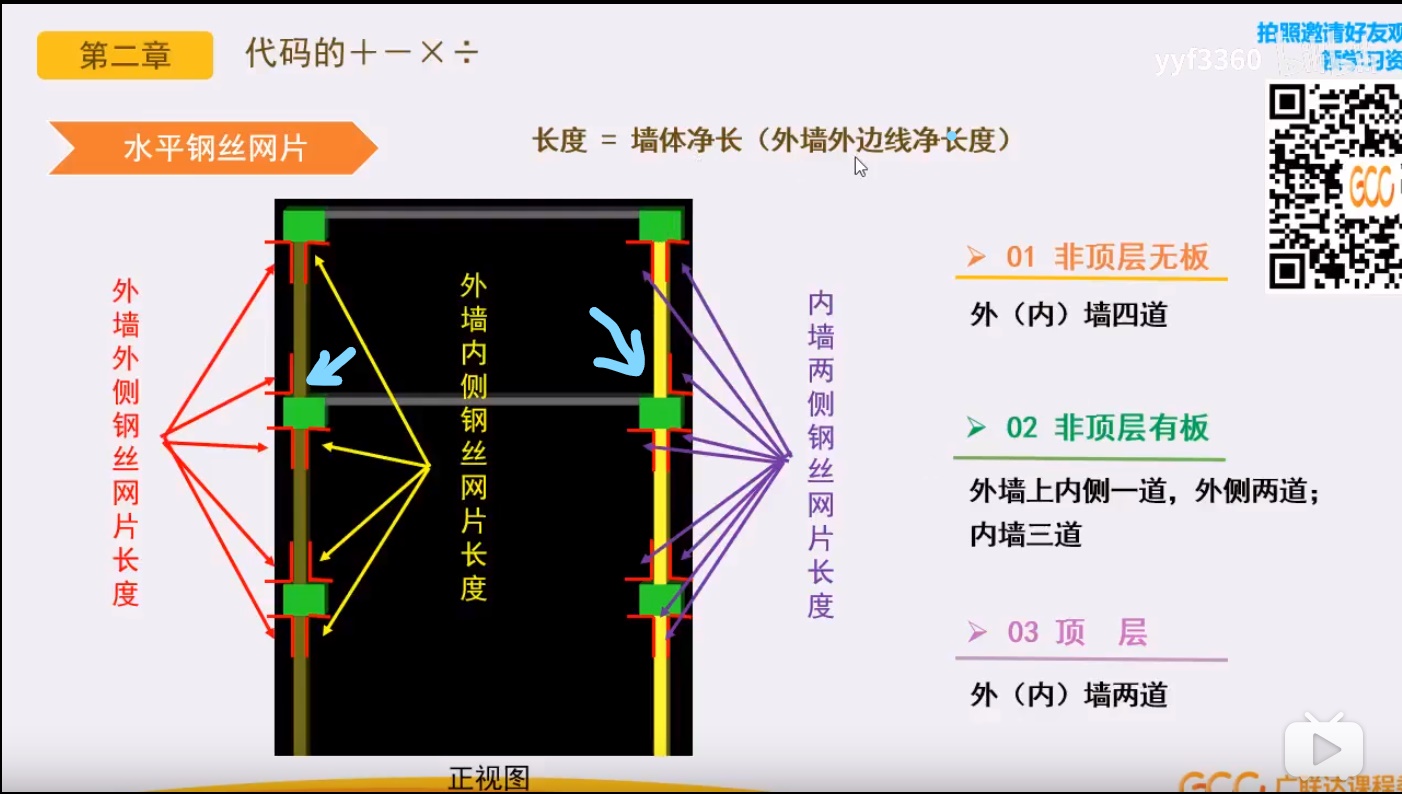

  • 砌體墻與樓板交接處為什么不設(shè)鋼絲網(wǎng),有相關(guān)規(guī)范嗎?
    砌體墻
我來答 收藏  舉報(bào)
    墻體和地面相交處是不用鋼絲網(wǎng)的,設(shè)置鋼絲網(wǎng)的目的是,防止后期開裂影響建筑物外觀,地面位置由于還有很厚的地面面層做法,所以是不會(huì)出現(xiàn)開裂的,不用設(shè)置鋼絲網(wǎng)
    2020-03-07 21:30:54
  • 有的也不應(yīng)該什么都要按什么規(guī)范,也是要設(shè)計(jì)有要求才可以施工及計(jì)算。
    2020-03-07 21:26:35
  • 不需要設(shè)置,陰角的地方,不需要設(shè)置鋼絲網(wǎng)。
    2020-03-07 21:42:41
