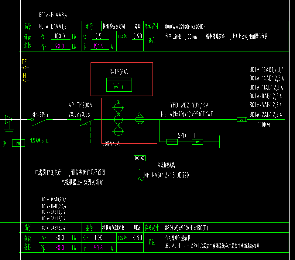

  • 配電箱系統圖有幾個電流互感器?有電壓表嗎,每個配電箱都需要配備電壓表嗎

    答:一般的三相的為三個電流互感器。具體的電壓表根據實際配置,一般的電表箱不需要的。

  • 你這個是3個電流互感器,和電表配套的,詢價和組價計算1套電表即可
    2.沒電壓互感器
    3.后面那個圈是電氣火災的探測器,一般消防單位安裝

  • 三個電流互感器
    圖中沒有電壓表
    有一個電度表
