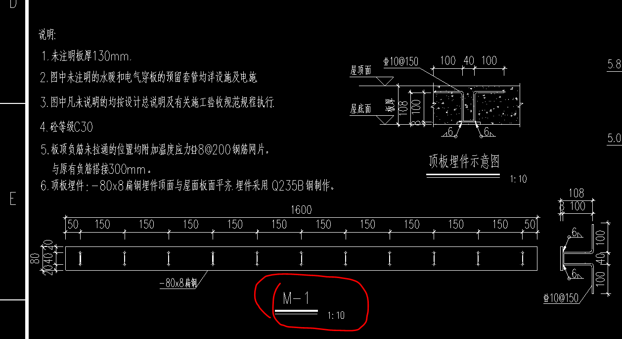

  • 請問這種預埋件怎么計算工程量啊?
    預埋件怎么計算

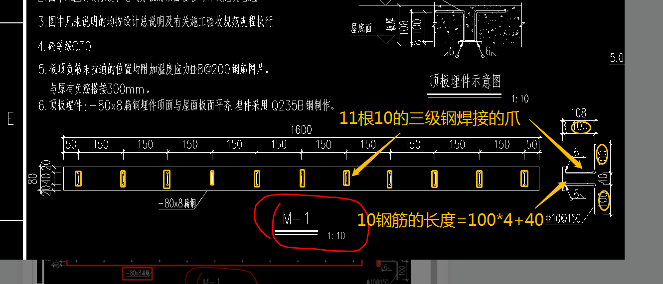

  • W=1.6*0.08*7.85*8+(0.1*4+0.04)*0.617*11

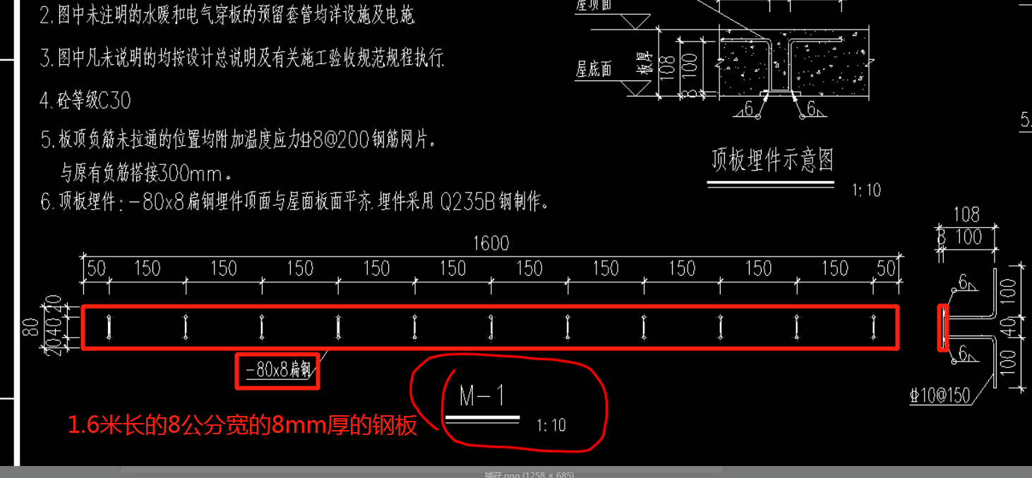

  • 手算,計算出來重量。
    2020-03-07 11:08:27
  • 0.08*1.6*0.008*7.85比重。10鋼筋,0.2*2*11*0.617單重。

  •   計算埋件重量
