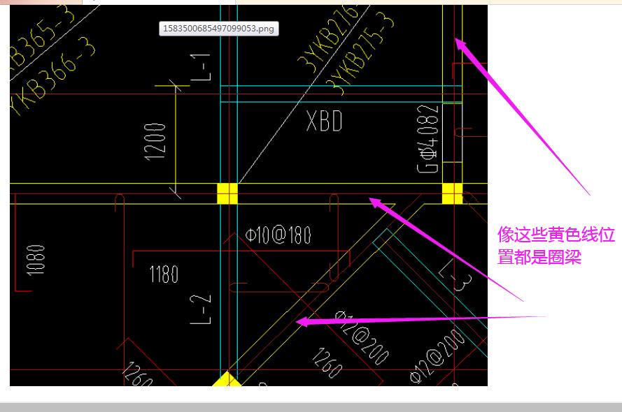

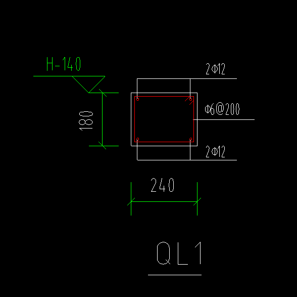

  • 請問這種圈梁怎么畫呢?圖中圈梁畫多長我不知道怎么定。只有大樣圖,但是沒給長度啊
    大樣圖畫呢答疑解惑廣聯達服務新干線

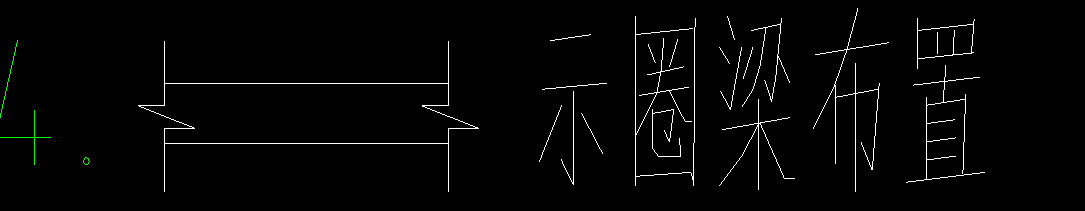

  • 有砌體墻的位置均要畫。
    2020-03-06 21:21:42
  • 你好:砌體墻上面都是需要繪制,梁的位置除外。
    2020-03-06 21:25:01
  • 這種圈梁就是布置在墻上沒有梁的所有墻體。
    2020-03-06 21:25:44
  • 你看看這層的層高是不是超過了4米?層高如果超過了4米,就是所有的砌體墻都要布置圈梁,而且要閉合
    2020-03-06 21:25:58
    答:圈梁按砌體墻布置!
