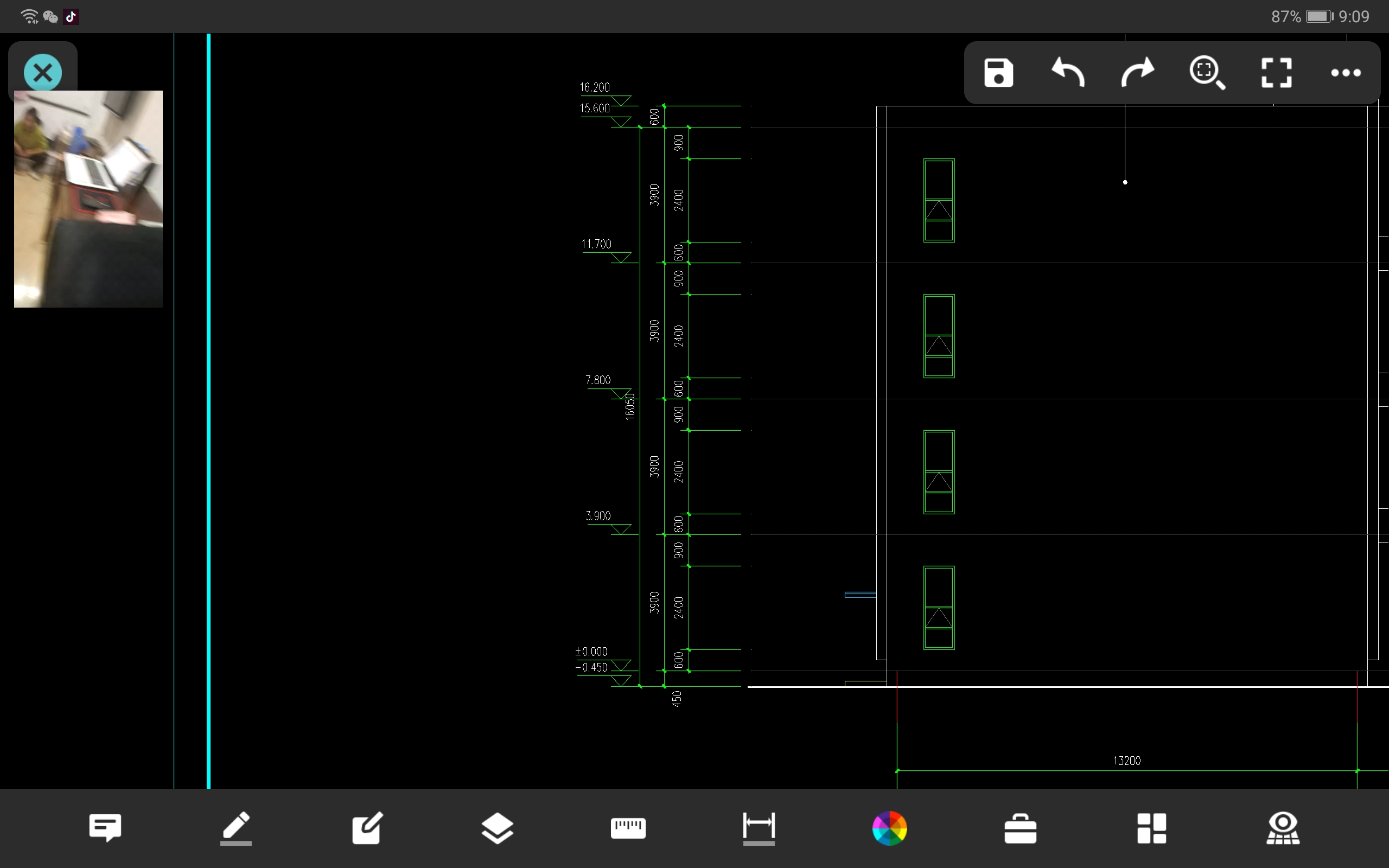

    檐高問問老師,檐高多少?
  • 檐高是頂層板面標高加室內外高差,也就是16.05。
    首次提交 2020-03-06 21:12:31  最近修改2020-03-06 21:14:12 (修改過3次)

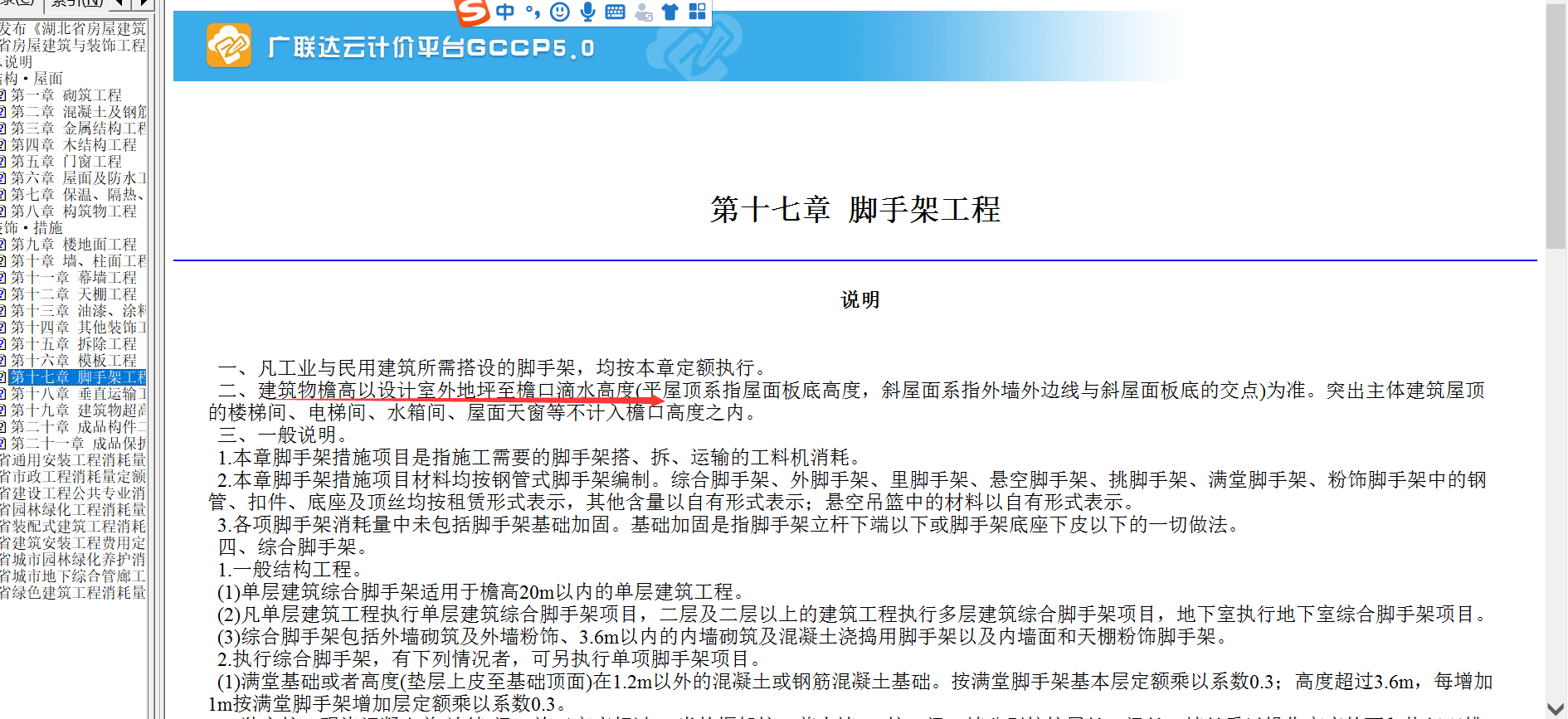

  • 你好:檐高=15.6+0.45-屋面板厚度=檐
    2020-03-06 21:12:51
  • 16.2+0.465=16.65m。
    2020-03-06 21:15:19
  • 檐高多少?
    答:16.2+0.45=16.65米,室外地坪至女兒墻頂高度!
