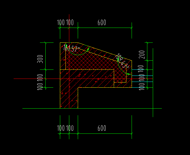

附在墻外面的這個是什么構件?中間網格狀的是什么?建模的時候直接畫一個空心的嗎?
維達詹工 專家
答題: 124968 被贊: 42677
你好:懸挑造型,網格狀這是需要看設計要求填充什么的,,外面單獨繪制
2020-03-06 19:34:23
陳工 鉆石專家
答題: 202310 被贊: 47658
要看圖例說明。如果沒有說明,按空的處理。
2020-03-06 19:35:15
