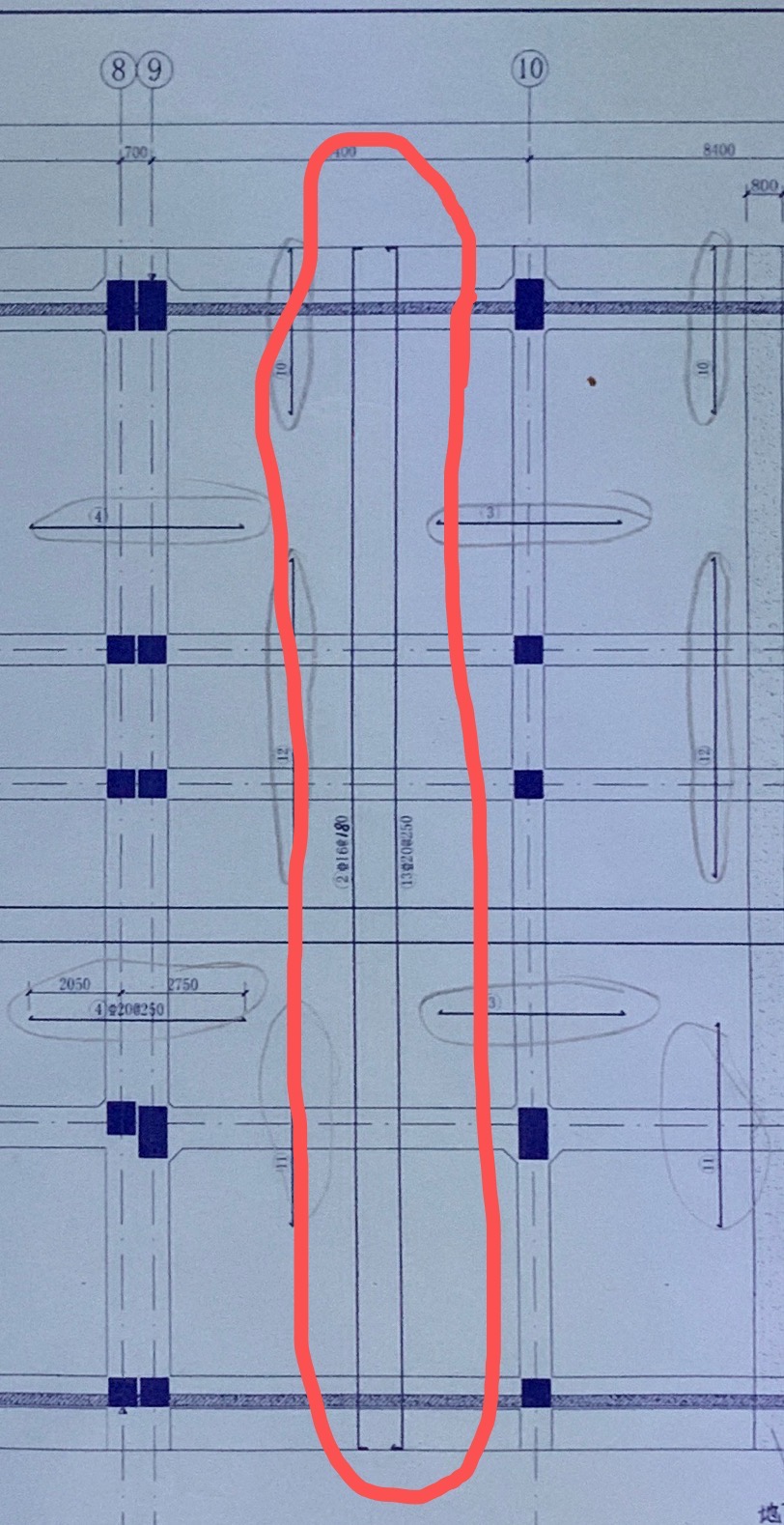

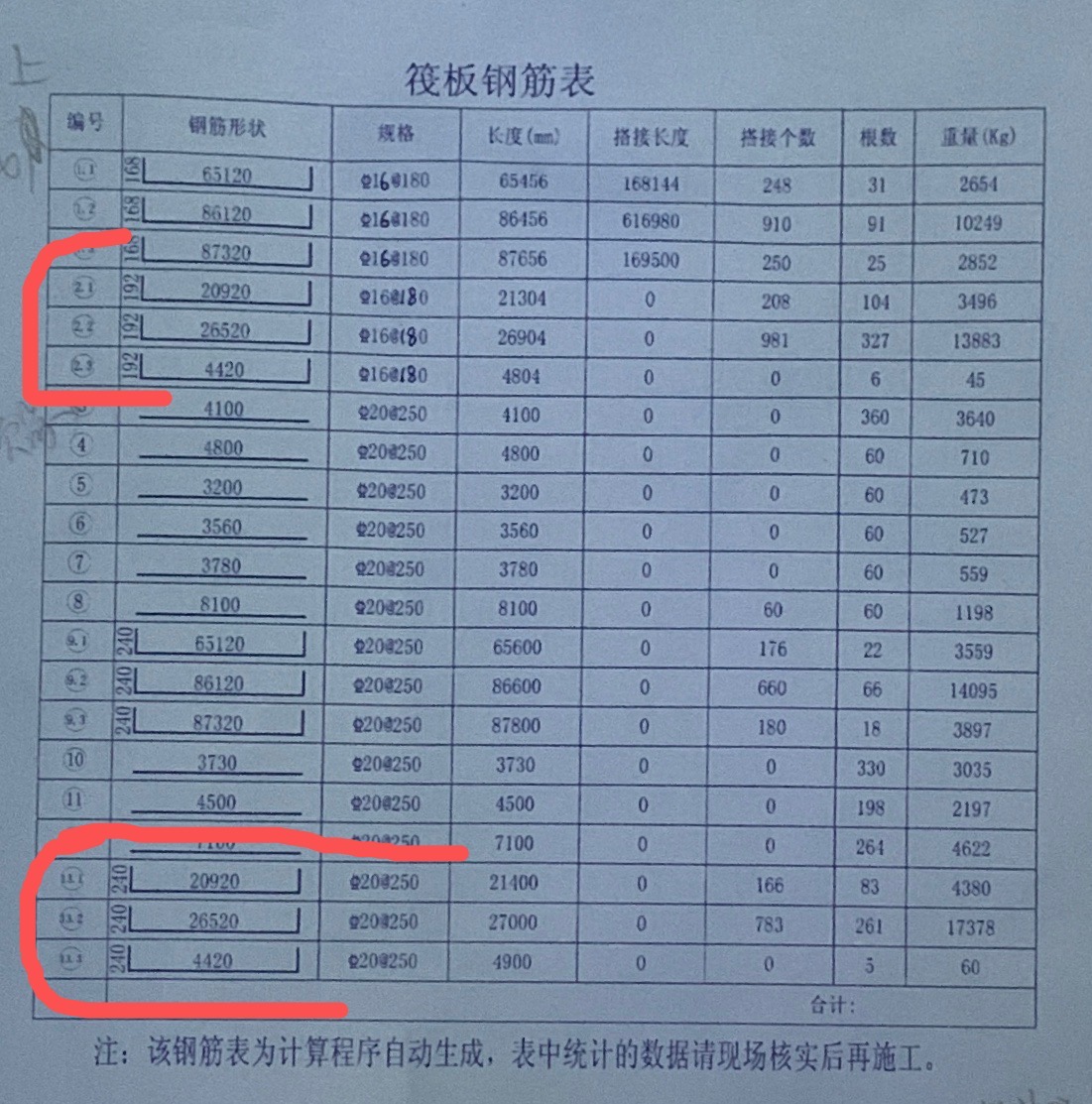

    圖1中圈出的②號筋是筏板跨板主筋嗎?繪制時長度按多少繪制?圖2中鋼筋表中②號鋼筋分為了2.1、2.2、2.3是什么意思?筏板主筋主筋
    2020-03-06 18:51:59 補充
    那圖2中的2.1、2.2、2.3是什么意思?
    是受力鋼筋,可以通長布置,2-1、2-2、2-3、、、、是分區中的鋼筋量,方便查核而編號的。

  • 你好:這是筏板受力鋼筋。
    2020-03-06 18:50:33
  • 你好:筏板主筋都是通長布置的,遇洞口(集水坑)自動斷開計算
    2020-03-06 18:51:10
