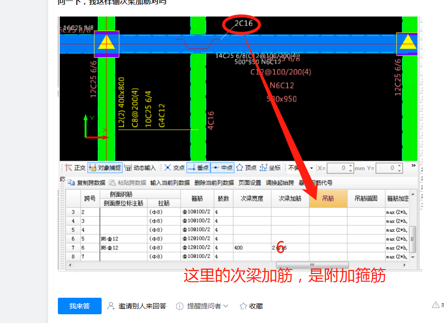

阿拉斯加 2020-03-06 16:39:54 | 江蘇省 土建預算鋼筋算量GGJ2013 | 315查看 5回答

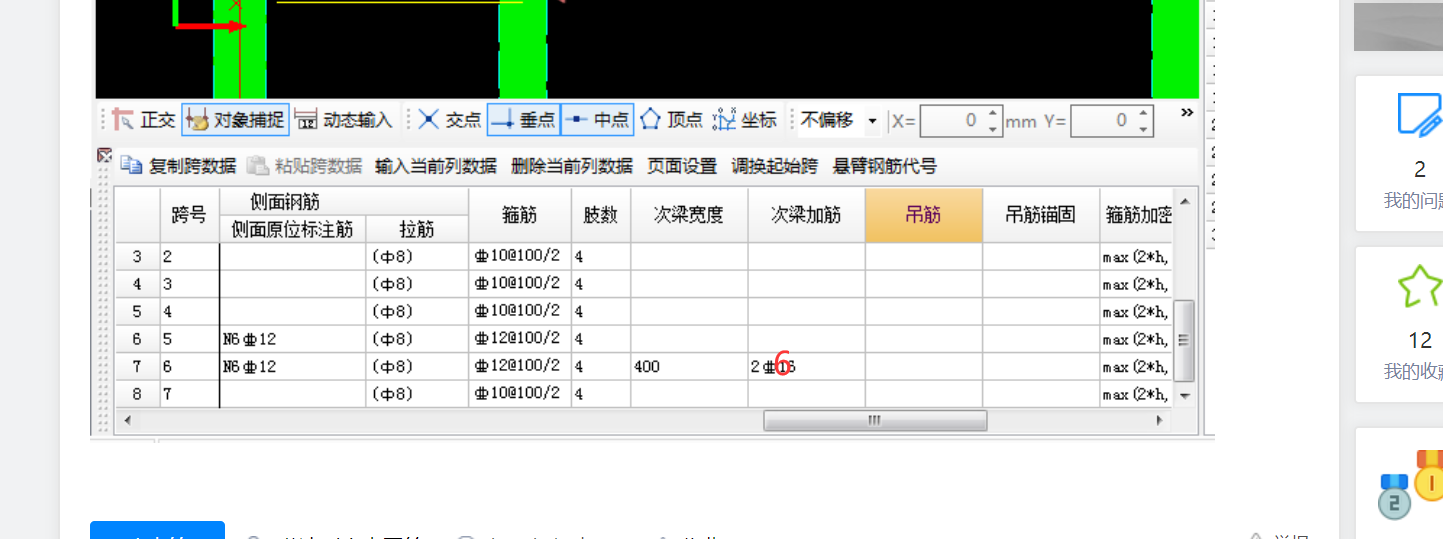

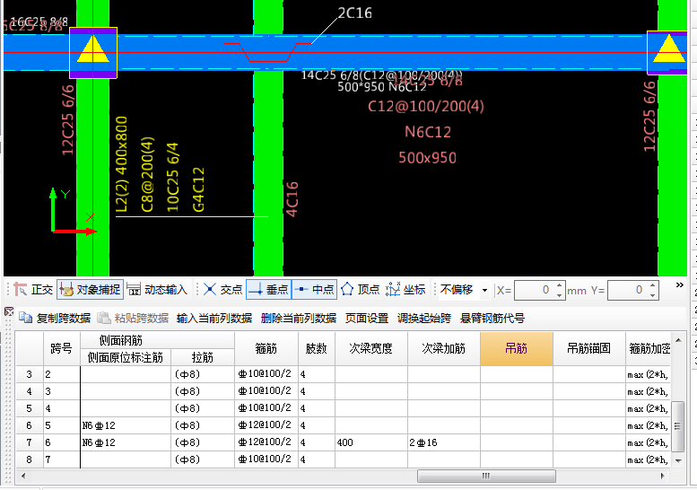

你好:不對在吊筋里輸入
2020-03-06 16:42:34
GXZ 鉆石專家
答題: 233391 被贊: 44340
2C16是在吊筋欄中輸入。
2020-03-06 16:42:36
鋼筋混凝土 白銀專家
答題: 26091 被贊: 21560
那是吊筋

如圖,輸入6就不顯示,輸入6/6則在圖中顯示,這是為什么呢?其他梁輸入6都有圖上顯示
