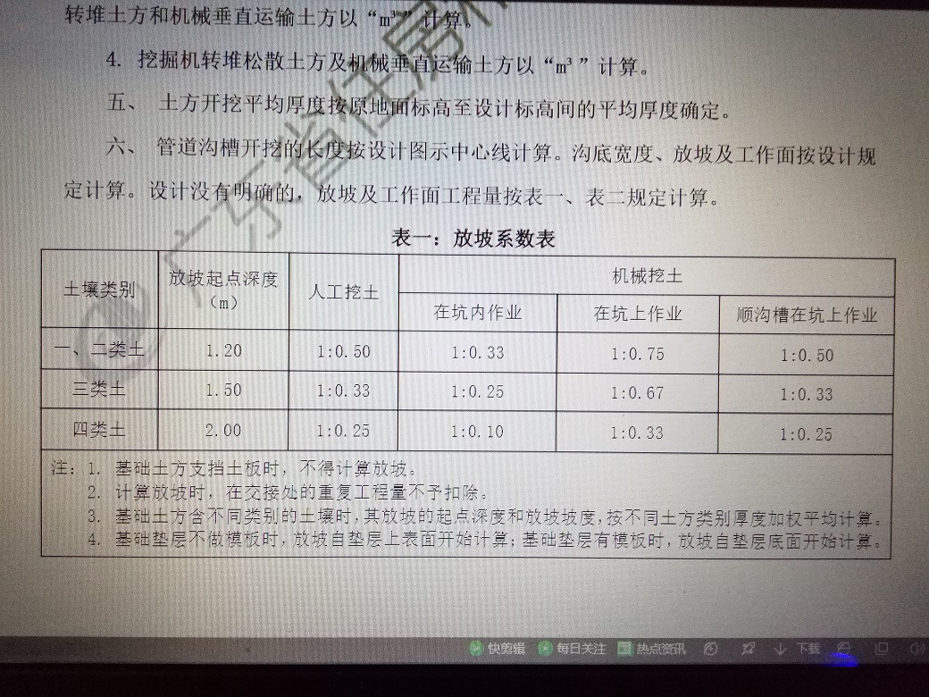

    請問這個表中的放坡系數要求是不是當管道的埋深超過1.2米時才考慮放坡系數呢?如果圖紙要求中說管道的埋深為0.7米,是不是就不用考慮放坡系數?
    放坡系數
  • 當深度超高1.2米,可以按該表放坡系數計算管溝土方量。當深度<1.2米,除非簽證,否則審計最后是不會跟你算放坡的。

  • 是這個意思
    2020-03-06 15:25:01
  • 是的,圖紙中的開挖深度為0.7米,不考慮放坡
