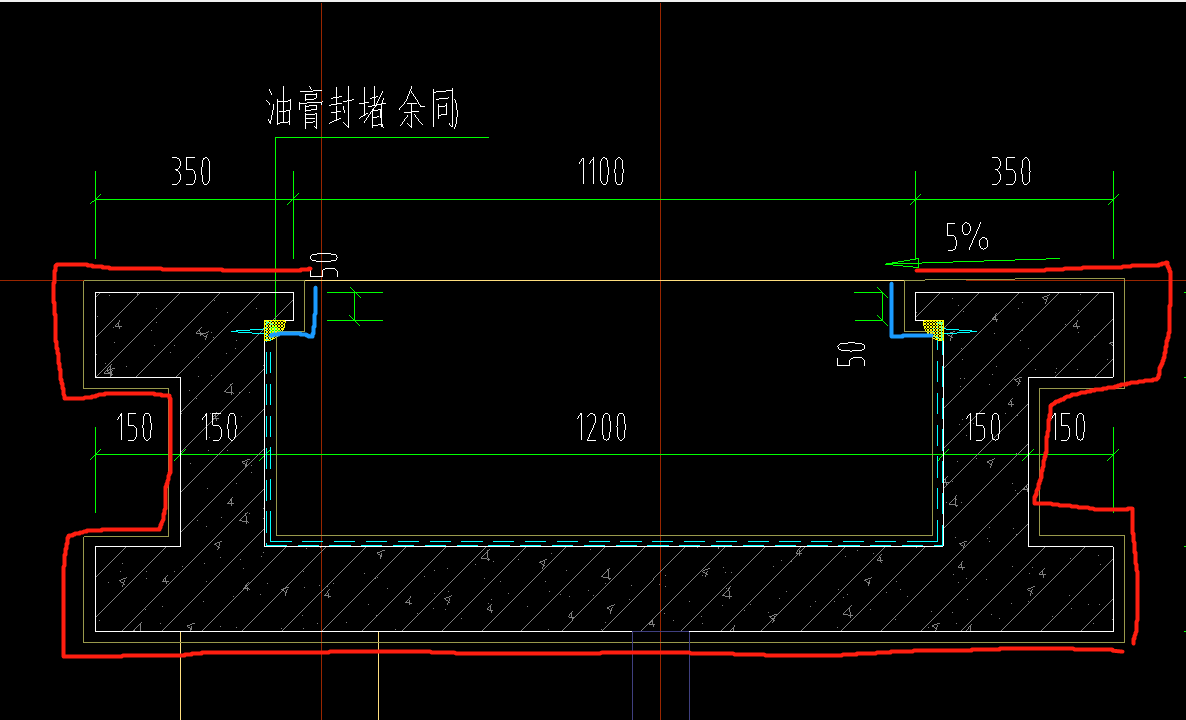

  • 老師,這個(gè)屋面構(gòu)架的外墻真石漆是不是按照紅線(xiàn)的位置做,還是說(shuō)藍(lán)線(xiàn)的位置也要做呢?

    應(yīng)該是紅線(xiàn)位置
    藍(lán)線(xiàn)位置不應(yīng)該是真石漆的

  • 藍(lán)線(xiàn)位置也做

  • 你好,如果是招投標(biāo)藍(lán)色部分應(yīng)該也要算上。如果是竣工結(jié)算就看現(xiàn)場(chǎng)實(shí)際施工情況吧。

  • 是的,藍(lán)線(xiàn)位置同樣要做。
