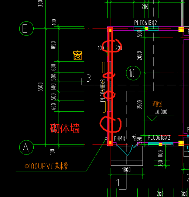

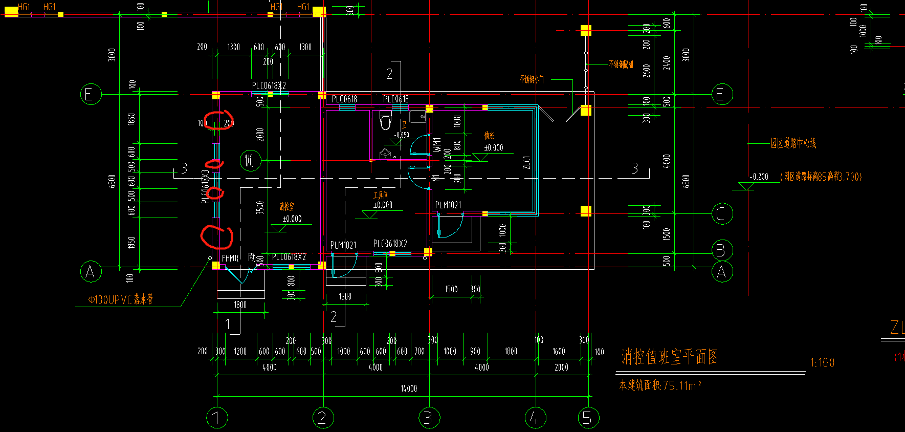

畫圈這個墻體用廣聯達怎么畫,正常墻體是200的,畫圈的墻量出來是300

300厚的砌體墻
畫一道300厚的墻

你好:定義300厚度砌體墻,直線繪制。

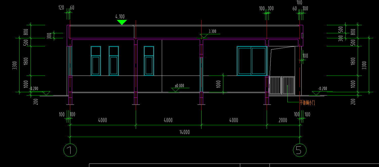

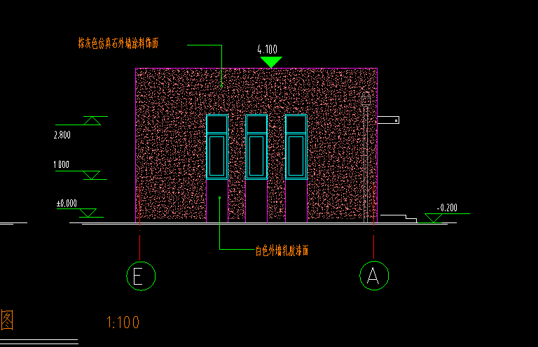

下圖這個窗戶用廣聯達怎么畫,另外這個窗戶上方還需要畫墻體嗎,還有過梁應該如何設置
圖片是門窗的平面圖,大樣圖,洞口尺寸,還有結構圖中過梁的設計說明。請問下畫圈的這個窗戶用廣聯達怎么畫,另外這個窗戶上方還需要畫墻體嗎,還有過梁應該如何設置
