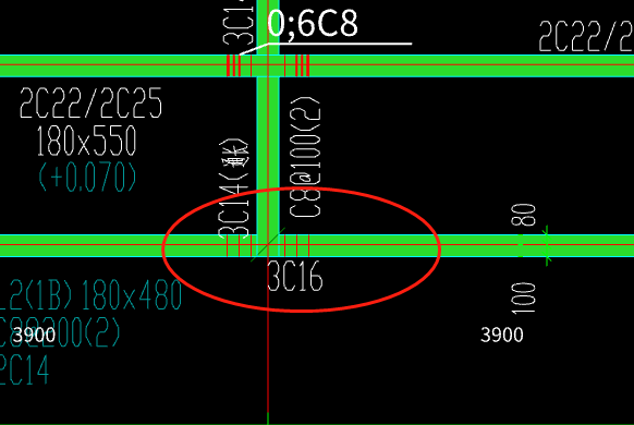

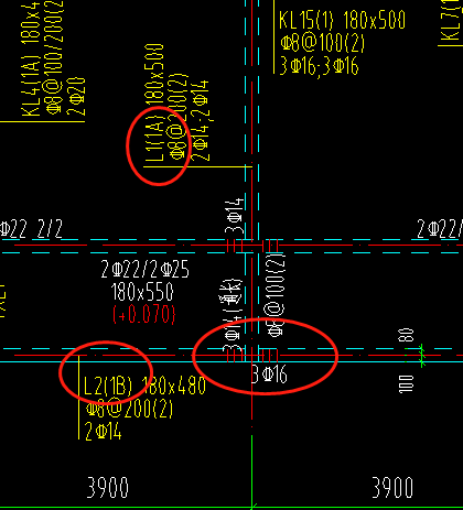

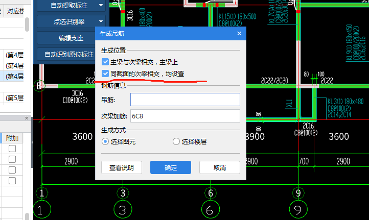

    梁截面答疑解惑如圖所示L1與L2相交位置有次梁加筋,但是我在識(shí)別的時(shí)候,未生成附加箍筋,軟件中識(shí)別次梁與次梁相交前提條件是梁截面要相同,所以我這個(gè)問題該如何解決?

  • 圖紙?jiān)O(shè)計(jì)失誤,這個(gè)位置不應(yīng)該有次梁加筋的

  • 這個(gè)是沒識(shí)別到次梁的寬度的
    原位標(biāo)注內(nèi)此部位加上次梁寬,就可以識(shí)別到附加箍筋的
    試試吧
    2020-03-06 09:02:16
  • 你好:識(shí)別不了,只能在L2的該塊原位標(biāo)注吊筋里面輸入。
    2020-03-06 09:03:34
  • 你好:按圖紙要求做是沒有問題的,有時(shí)設(shè)計(jì)人員也會(huì)考慮懸挑梁在次梁上也附加箍筋。有問題建議咨詢一下設(shè)計(jì)人員
