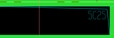

  • 這種標注的地方需不需要布置板呢?
     標注
全部回答 (7) 首答僅用{{minutesHtml}}
  • 洞口是可以不布置,但只要布置有板洞,軟件對鋼筋也是會扣減計算的。
    2020-03-05 17:56:47
  • 不需要布置板
    2020-03-05 17:56:49
  • 這種標注的地方不需要布置板,就是空洞、
    2020-03-05 17:57:21
  • 折線,是空的,沒有板,不用布置板。
    2020-03-05 17:58:07
  • 你好:洞口四周是梁不用繪制板。
    2020-03-05 18:10:36
  • 這種標注的地方不能布置板的,這種標注的地方是孔洞.
    2020-03-05 18:22:05
  • 不需要,這是板洞
    2020-03-06 22:00:54
