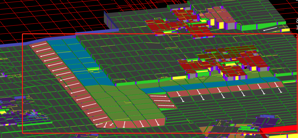

請教下各位老師,如我截圖中所示,地下室頂板局部為結構找坡,那我要計算頂板上種植回填土,用房心回填無法定義回填土標高隨坡,我應該用其它什么構件合適?或者怎么計算準確點?

給個郵箱 給你發一個土方表格

調整好相應的標高或厚度,軟件是可以識別頂板的具體情況計算的。
