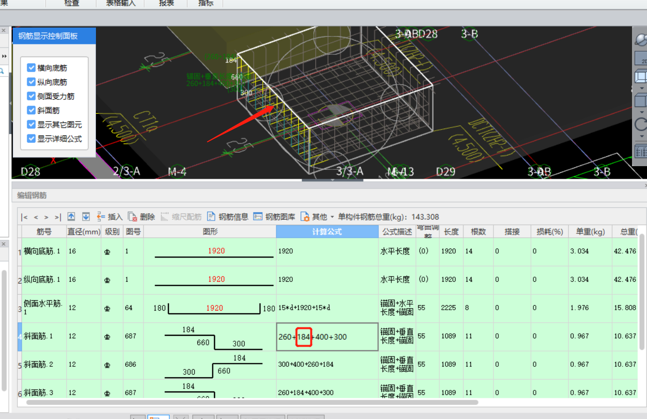

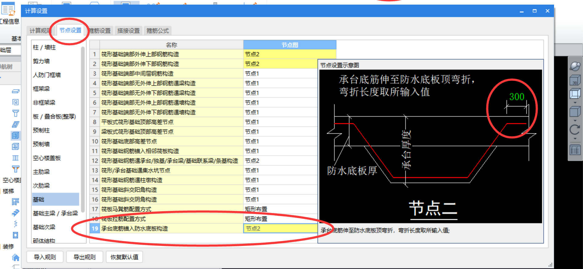

你好:在節點設置里面修改。
首次提交 2020-03-05 16:20:55 最近修改2020-03-05 16:21:54 (修改過1次)
董潤瑤 專家
答題: 227 被贊: 261
減保護層厚度了 如果想不減保護層厚度 可以放在其他鋼筋里面
2020-03-05 16:21:36

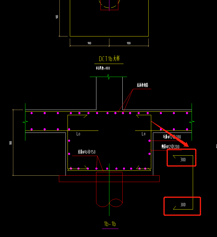

請問這份圖紙里面的兩個基礎說明的基礎底標高為什么不一致
兩個模型設置一致,為什么同一部位的柱鋼筋的搭接和露出長度不一致
2025-05-10 15:47:40 補充
請問為什么這兩個標高不一致的?按照大樣的標高設置畫出來的圖就像這樣有空隙的,這樣會不會對量有影響?
樁承臺怎么算,基礎層標高怎么設置。
這個樁承臺怎么設置。兩個承臺的底標高不一致。按哪個標高來設置基礎層層高。承臺下有樁
樁承臺設置地拉梁
樁承臺間要設置地拉梁,在圖紙中地拉梁標注的承臺面標高與基礎層承臺面標高不一致,應按哪個標高,在設置地拉梁過程中遇到樁承臺高度不一致的應怎么設置
