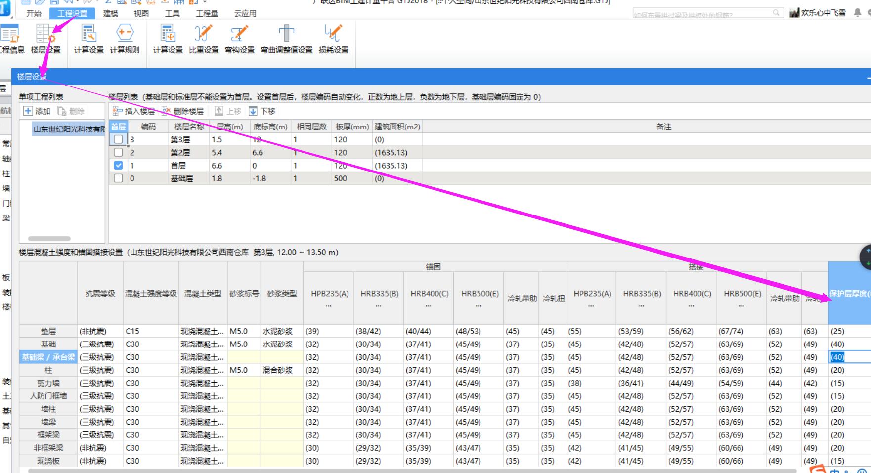

廣聯達中基礎70厚防水保護層在哪里設置
歡樂心中飛雪 鉆石專家
答題: 132857 被贊: 42062
2020-03-05 14:00:23
鋼筋混凝土 白銀專家
答題: 26085 被贊: 21553
防水保護層做到基礎防水卷材上面,可以按墊層面積
2020-03-05 14:06:11
紅梅傲雪 鉑金專家
答題: 183707 被贊: 53920
在樓層設置內填寫
每個樓層都可以調整的
需要修改的修改,不需要修改的默認就可以
