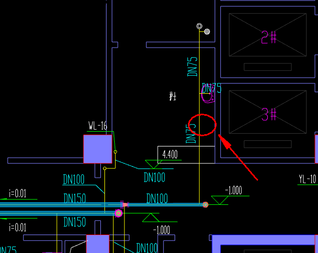

  • 如圖算是干管還是支管?
    設計說明
    如圖標記處與橫干管相連,那么這根管算是干管還是支管,我們設計說明上說的橫干管和支管連接方式不一樣,所有我想知道這個到底算橫干管還是支管?謝謝
  • 支管,粗的才是主干管
    2020-03-05 11:54:53
  • 圖上算150、100是干管.
    2020-03-05 11:56:15
  • 如圖算是干管還是支管?
    答:這個屬于支管,一般的這個與你的計算和套用定額是沒有多大關系的,你只需要按照管徑分開計算就好了
