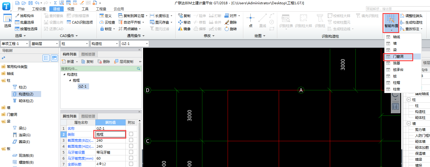

  • 有沒有快速布置抱框的方法?只能一個(gè)一個(gè)點(diǎn)嗎?
我來答  邀請(qǐng)別人來回答
  • 你好:是的建議一個(gè)個(gè)的去布置
    2020-03-05 08:22:00

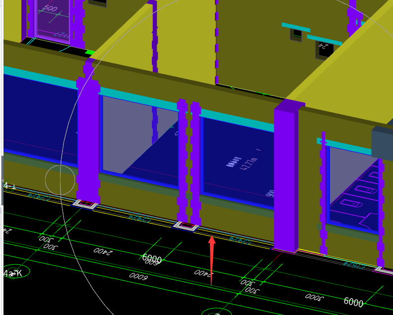

  • 你好,新建構(gòu)造柱類別修改為抱框柱,在建模界面,點(diǎn)擊智能布置,選擇門窗洞口,拉框選擇需要布置的構(gòu)件右鍵確認(rèn)即可。(不過還是建議你一個(gè)一個(gè)的布置,不容易出錯(cuò)的。)廣聯(lián)達(dá)服務(wù)新干線
