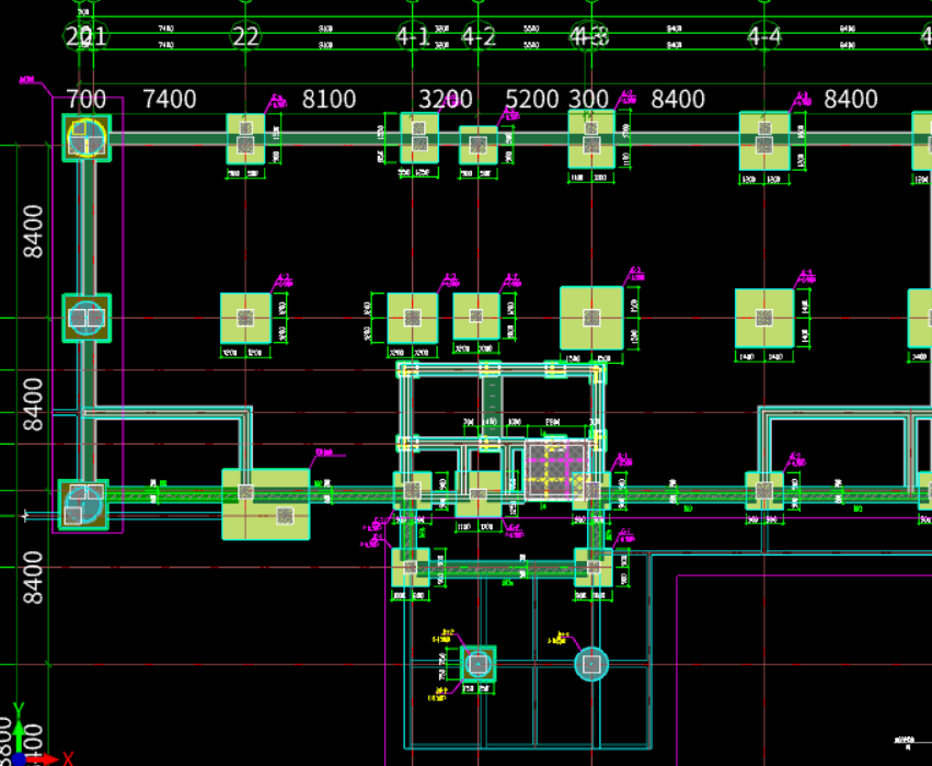

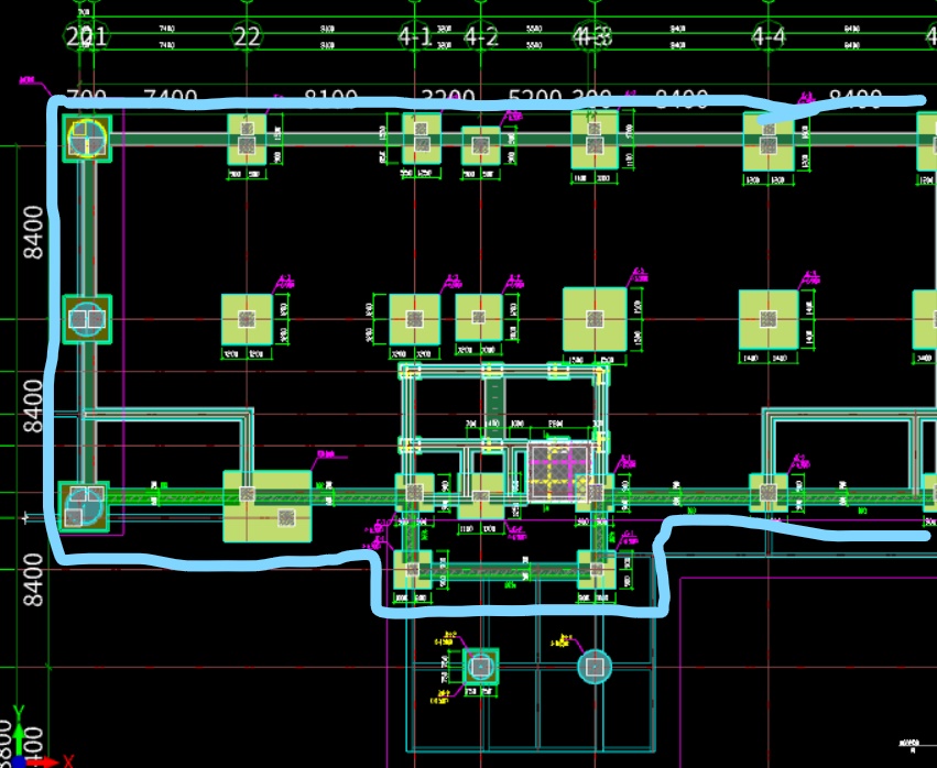

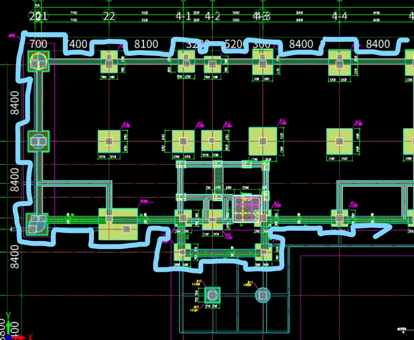

  • 請問這里地下室使用大土方開挖的時候
    邊線范圍應該從哪里開始算起。。。沒有筏板基礎。地下室地下是獨立基礎+條形基礎標高還有一些差距,挖的深度應該是到獨立或者條形基礎最高的那個標高位置把?那么范呢,取到獨立基礎墊層外側羅廓線跟著描嗎?筏板基礎
    2020-03-05 01:26:28 補充
    一。條形基礎
    二。答疑解惑
    那種羅輪廓線大開挖啊。或者其他的,求大神解答

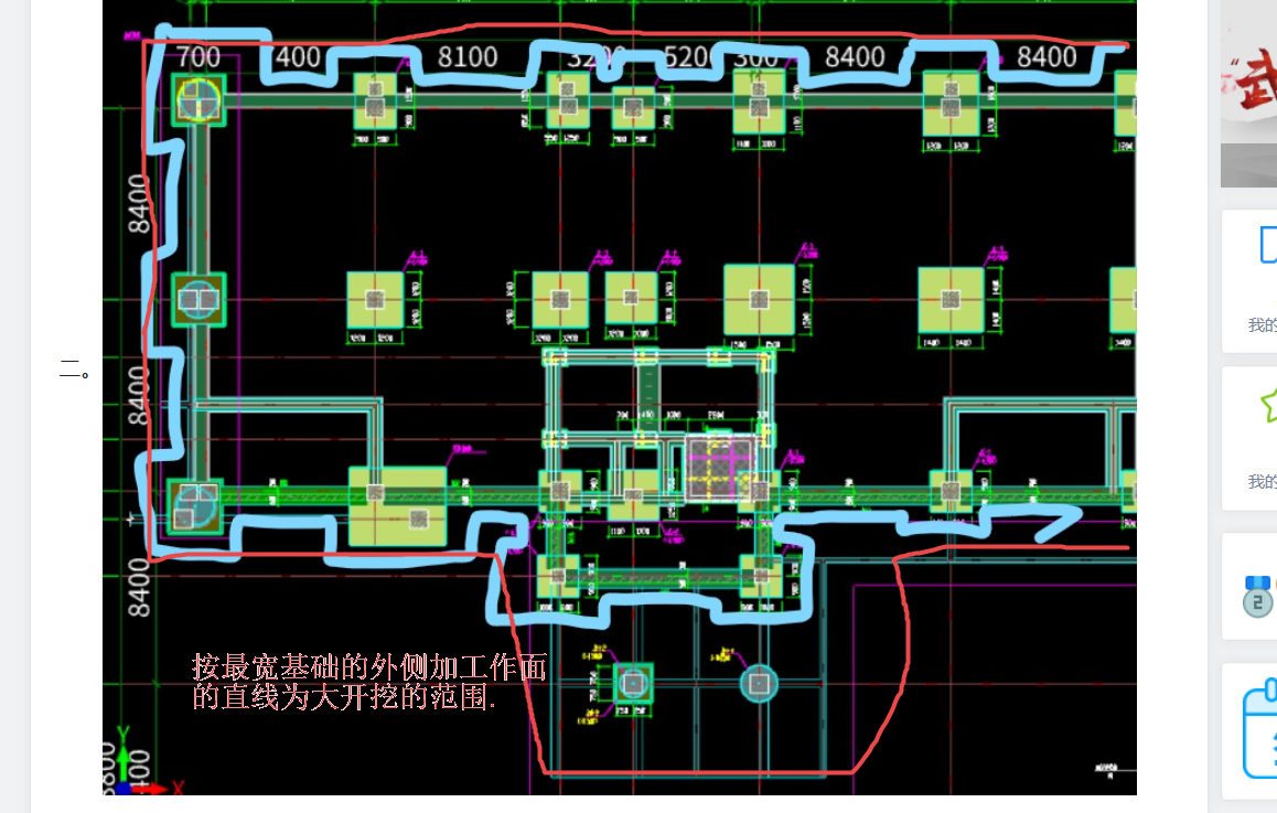

  • 如果是大開挖,且沒有筏板基礎時,機械開挖不可能是圖三方式,具體的開挖方式是形成直邊,這也需要施工方案或現場確定,紙上談兵是不行的。
    2020-03-05 05:26:37
  • 是的,按輪廊線(輪廊線應是從基礎外加工作面)進行開挖,深度按較多標高的.廣聯達服務新干線
