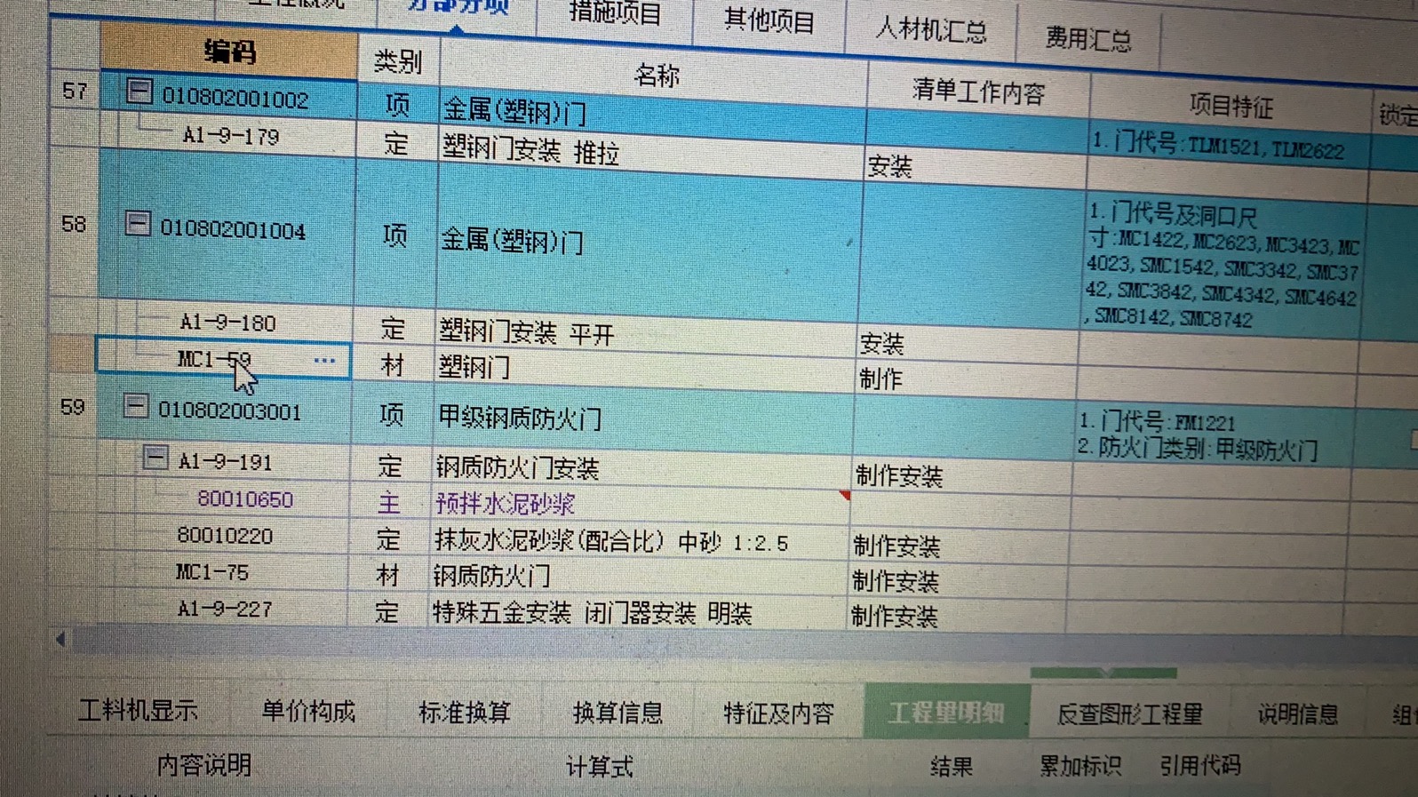

  • 金屬門套子目是需要安裝和制作兩項嗎還是就安裝就可以了
    2020-03-04 17:39:41 補充
    套子目
  • 只有現場制作的才套制作的定額子目,現在一般都是購買成本的,只套安裝的定額子目,然后調整門的材料的市場價就可以了
    2020-03-04 17:37:50
  • 金屬門套子目就套安裝就可以了
    2020-03-04 17:38:11
  • 你好:套安裝。【門窗是按照成品計價的】
    2020-03-04 17:39:55
  • 如果是成品門,只套安裝即可
    在子目中顯示門 的價格
