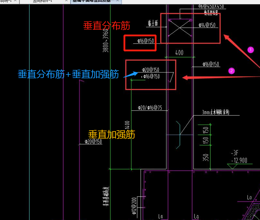

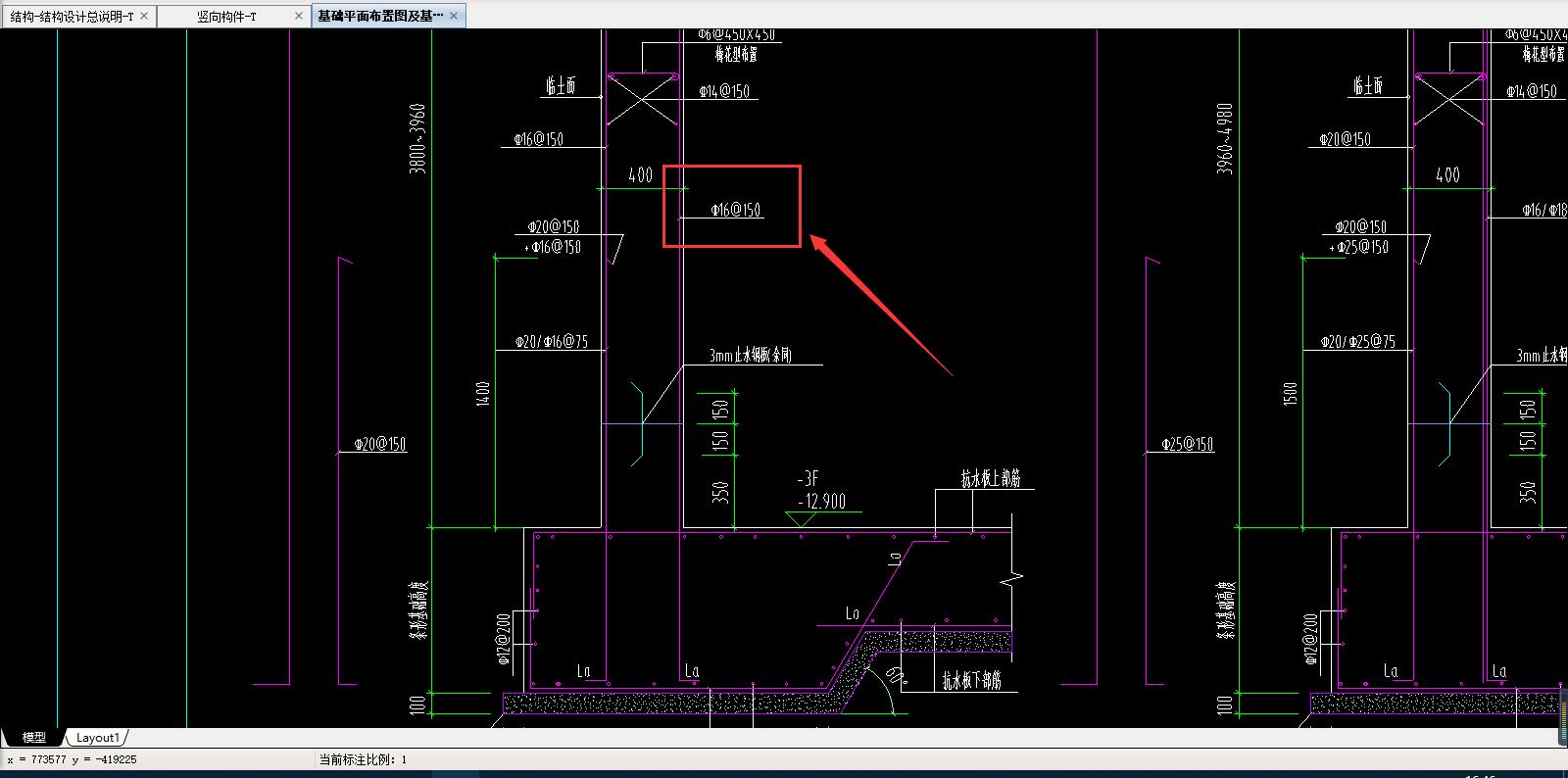

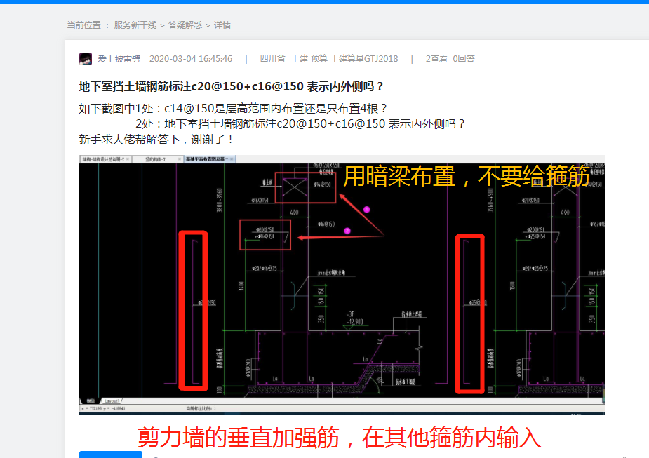

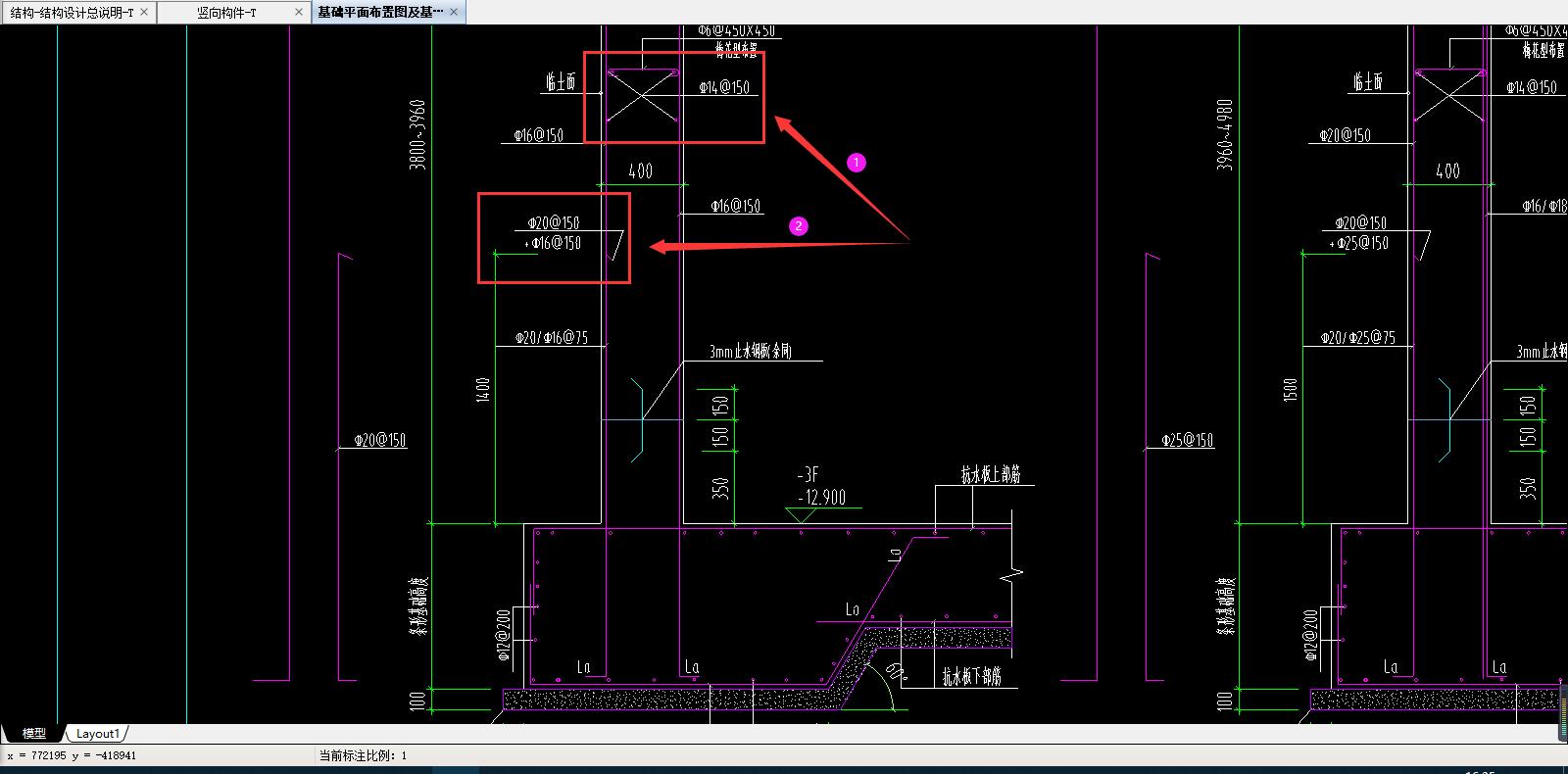

  • 地下室擋土墻鋼筋標(biāo)注c20@150+c16@150 表示內(nèi)外側(cè)嗎?
    如下截圖中1處:c14@150是層高范圍內(nèi)布置還是只布置4根?
                     2處:地下室擋土墻鋼筋標(biāo)注c20@150+c16@150 表示內(nèi)外側(cè)嗎?
    新手求大佬幫解答下,謝謝了!

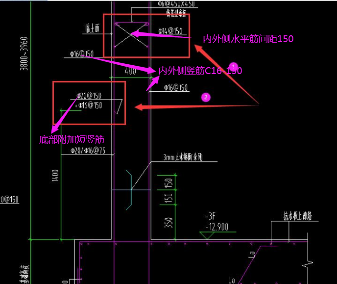

    插筋
    2020-03-04 16:48:13 補(bǔ)充
    還有就是紅框的c16@150是墻插筋還是垂直分部筋呢?
    2020-03-04 16:48:28 補(bǔ)充
    墻插

    插筋
    2020-03-04 16:50:07
  • 1處:c14@150是層高范圍內(nèi)布置
                     2處:地下室擋土墻鋼筋標(biāo)注c20@150+c16@150 表示外側(cè)附加筋+垂直通長(zhǎng)筋
